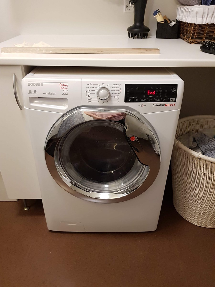

Vi er midlertidigt flyttet i lejlighed mellem huskøb og har købt denne nye vaske/tørremaskine. I vores gamle hus havde vi også en tørretrubler, så der stod de to maskiner tæt sammen i et vaskeskab.
Når den nye maskine centrifugerer, så hopper/ryster den vildsomt. Vi har ikke erfaring med sådanne enkeltstående maskiner. Hvordan får vi den til at stå mere fast? Vi er klar over, at den skal stå i vatter.
Skal benene hæves så meget, at maskinden står i spænd med bordpladen ovenpå eller hvad gør man?
Vi har ikke skubbet den helt ind under bordet, da vi så har svært ved at hælde sæbe i den (forholdsvise) lille sæbeskuffe.

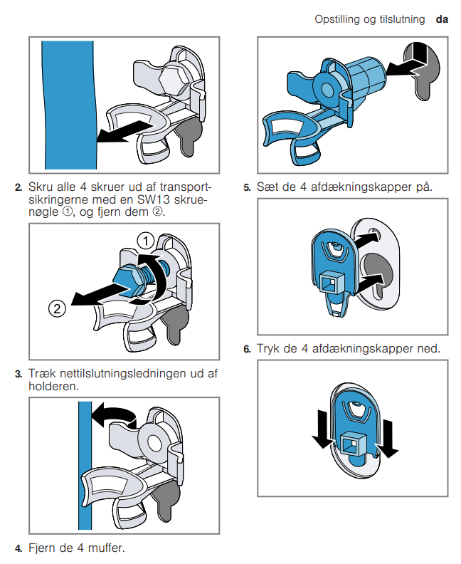

Husk at fjerne transportbelag bagpå. Tromlen er låst fast under transport for at beskytte den.
Vi har fjernet de 4 skruer bagpå😀
Da vi fik ny maskine, mener jeg også der sad nogle plastforme, som skulle tages af.Nogle som holdte slanger på plads under transport.
1. I har formentlig fjernet transportbeslagene?
2. Maskinen skal ikke alene stå vatter, men skal også støtte ligemeget på alle fødder.
Så begynd med inderste venstre fod og dernæst inderste højre fod, som justeres indtil maskinen er i vatter. Dernæst Justeres de yderste fødder indtil maskinen er i vatter og, hvad der mest vigtigt, maskinen støtter ligemeget på alle fødder. Maskinen må absolut ikke berøre bordpladen.
