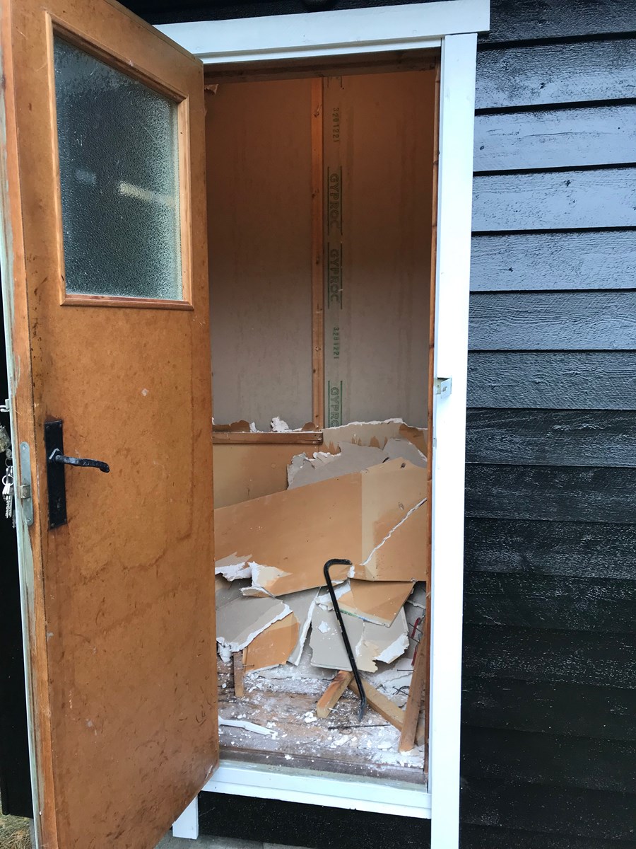

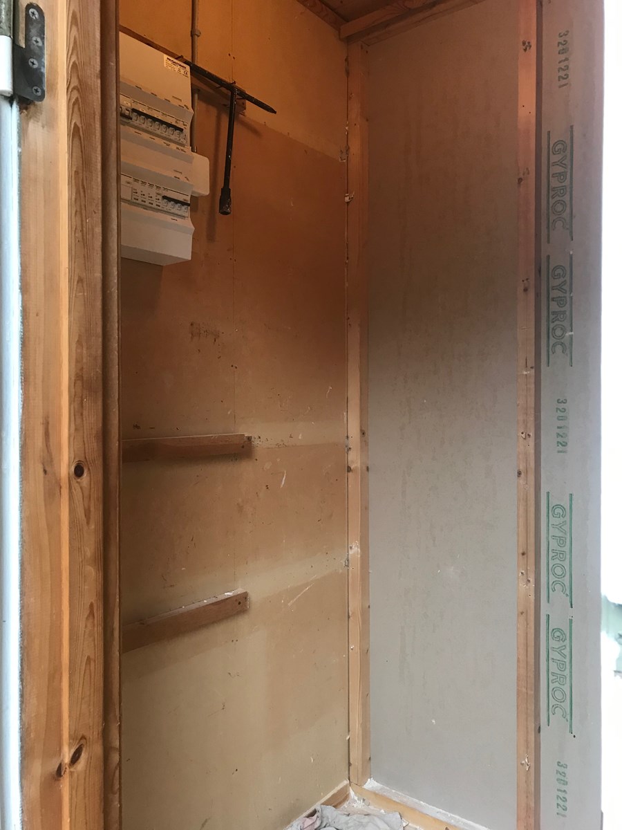

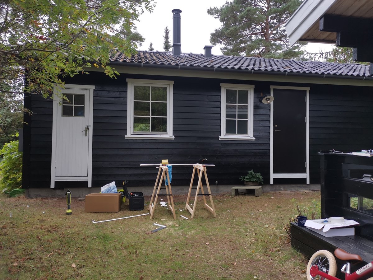

Jeg er gang med at renovere et sommerhus, og i forbindelse med nedrivning af redskabs-hjørrne til udvidelse af køkkenet, skal jeg have blændet end dør (yderst til venstre på billedet).
Mit umiddelbare ønske er, at beholde døren som en "snyder" og så bygge væggen op bagved som isolering.
dvs.
* Tætne omkring med bagstop og elastisk fuge på ydersiden og evt. skum på indersiden.
* sætte lister på indersiden og montere vindpap.
* Opbygge skelet i den eksiserende karm inkl. hul til vindue
* 10 mm isolering som det øvrige
* dampspærre
* Gips
Er denne fremgrangsmåde helt i skoven, eller giver det nogenlunde mening?

En væsentlig ting jeg ikke fik nævnt er, at de øvrige indvendige vægge også er gips, som huset er født med. Der vil naturligvis blive spartlet, sat filt/væv op osv. efterfølgende. Jeg er egentligt af den overbevisning, at man udefra heller ikke vil opleve det anderledes end nu - det vil jo stadig bare være døren. Grunden til jeg gerne vil beholde den er for ikke at pille for meget ved den oprindelige konstruktion, men det kan sagtens være det er en forkert antagelse.

Jeg ville: pille dør og karm ud. Skære udv Beklædning væk langs højre karm fra top til bund. fjerne al klinkbeklædning fra skæring til hjørnet af huset. Forskalle, isolere og beklæde med ny klink. ved skæringen, hvor karmen sad, ville jeg montere en liste, som anslag og mulighed for tætning mellem gammel og ny klink.
