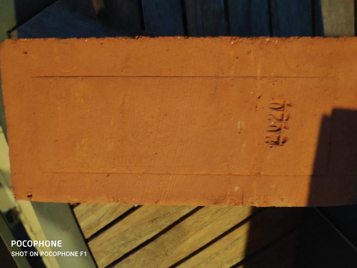

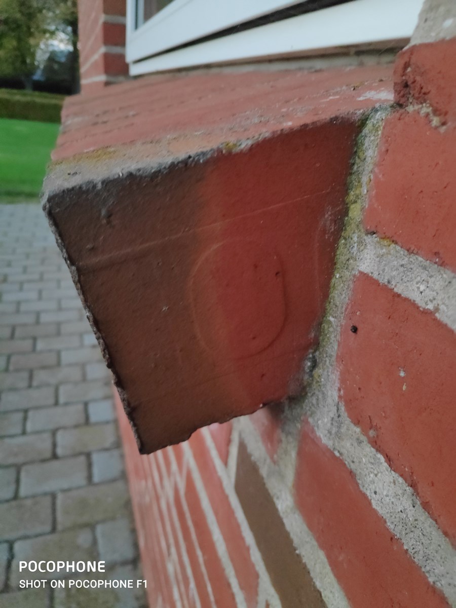

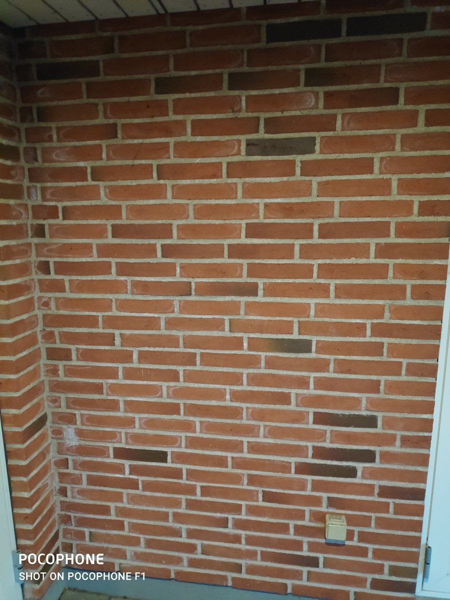

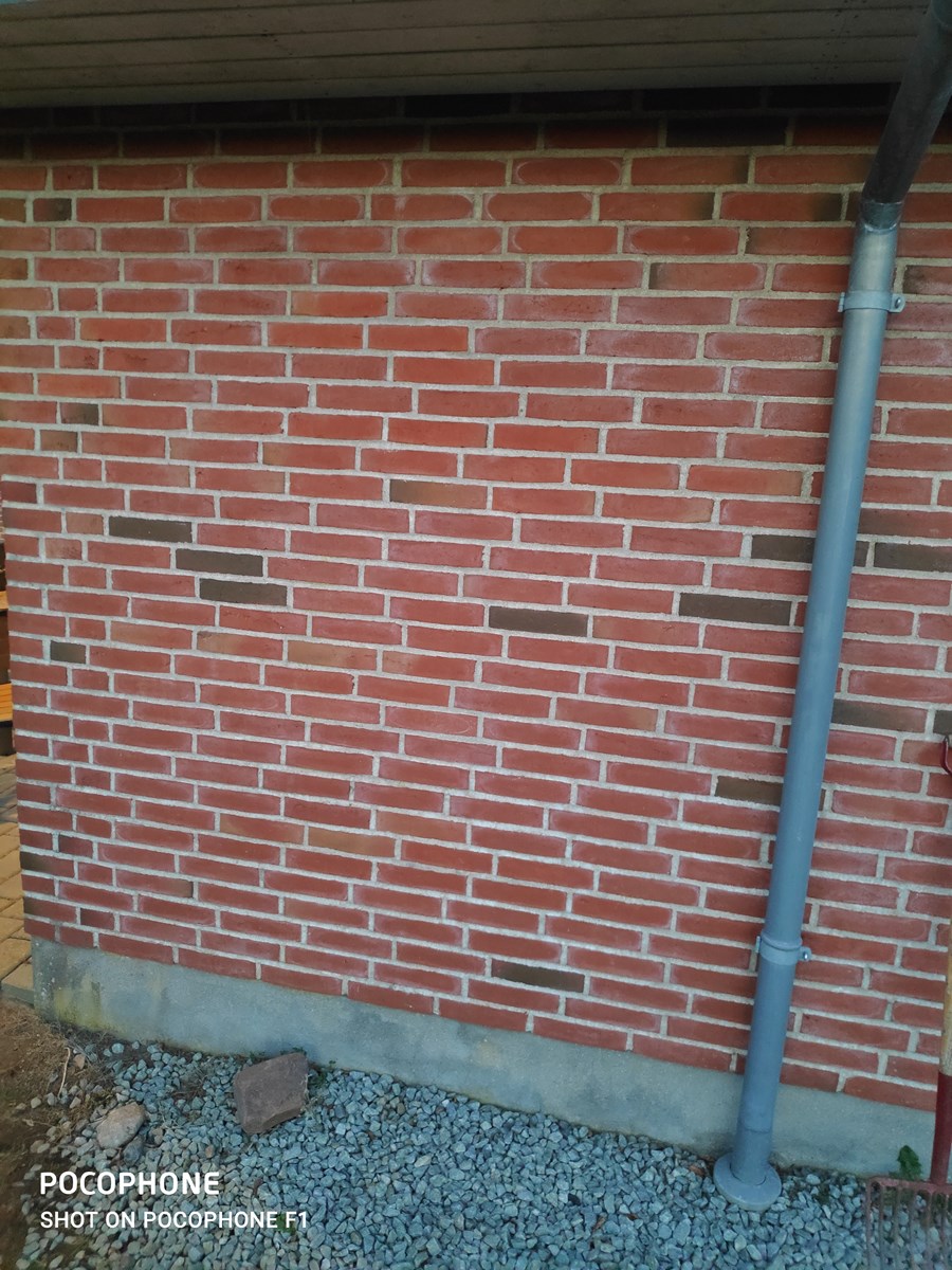

Men på undersiden af stenen kan man se mærker fra produktionen som ikke stemmer overens med de sten som jeg kan se i sålbænkenEr der en der har en idé til hvilken producent der har lavet den, og endnu bedre, hvilken sten det er.
De sten jeg har bestilt prøver ved har en firkant som mærke, hvor de eksisterende sten mere har nogle cirkler som kan ses på billederne
På billedet ved tagnedløbet en stenene nok lidt fugtige, hvor det andet billede er de helt tørre, da det er under den overdækkede terrasse.

De mærker i bunden af mursten er kun fra formen de er støbt i. Det kan være en form for stempel der støder leret ud af formen. Så jeg mener ikke det kan bruges til at fastlægge stenens oprindelse.
Det bedste er nok at genbruge de sten du skal bruge. Både til sålbænk, dem der skal mures ind i vindues kanten for at få fortanding til at passe samt dem der eventuelt skal bruges til at lave en ny overligger.
Jeg ved godt at moderne murede huse ikke har sten der så lette at rense. Men det kan lade sig gøre med mekanisk rensning først dernæst syre eller LIP fliserens.
