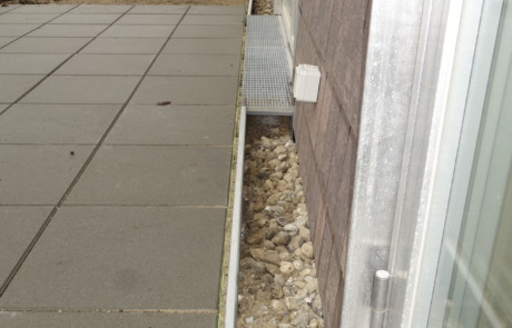

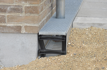

Alternativt kan den laves lig med terræn, der skal så etableret en afløbsrende hele vejen rundt om bygningen  v

Mange tak for svar! Er det en skudsikker løsning at gøre det med afløbsrende hele vejen rundt om? Jeg kan sagtens se pointen, men kan ikke lige regne ud, om man med ro i sindet på den måde kan få gulvet næsten helt ned i terrænhøjde?
Flere og flere nybyggerier udføres sådan for at få niveau-fri adgange ved døre rundt om bygningerne.
De kan købes eller laves selv.
