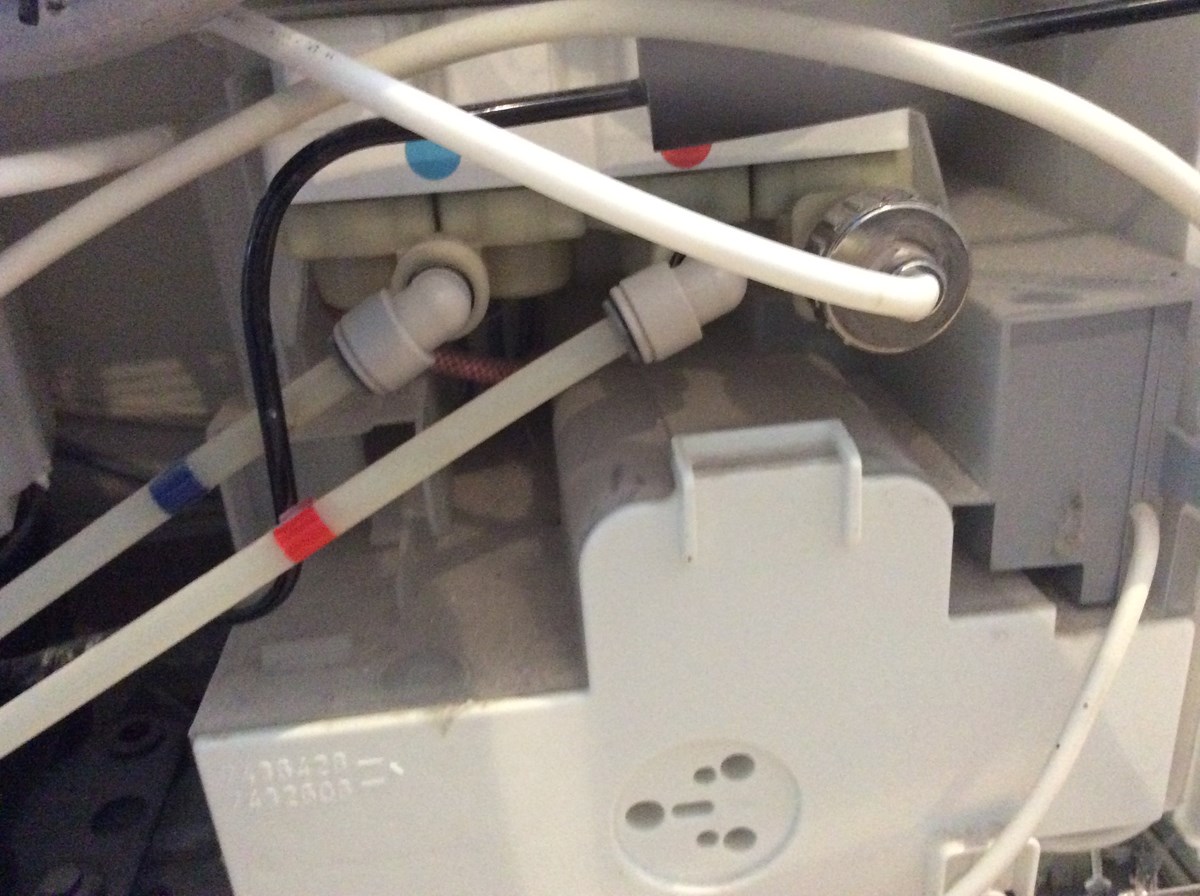

Hvad er det for nogle ledninger til køleskabet?
Jeg vil gerne flytte mit amerikanerkøleskab og vil derfor frakoble fryser og køl fra hinanden.
De sidder dog tilkoblet med hinanden via disse slanger. (Dem med rød og blå)
Nogen der ved hvad slangerne gør og hvordan de frakobles?
Hvis du begynder på det, kan du godt smide det skab ud. Det er kølevæske
det ligner plastslanger til drikkevand. tryk ind på den grå ring og hiv slangen ud. husk at lukke for vandtilførelse

Den smed jeg ud, da jeg ikke troede at jeg skulle bruge den. Men jeg kan måske finde den online.
Det ville nok være det første...
Slangerne er PE slanger, og de er til drikkevand, Dvs. De forsyner din ismaskine og vandkøler i skabet.
Luk for hanen og tryk ringen på koblingen ind, så kan du hive slangerne ud.
De er med stor sandsynlighed 1/4 tomme slanger, som er ret tæt på 6mm i diameter, men på ingen måde kompatible med hinanden 🥴👍
