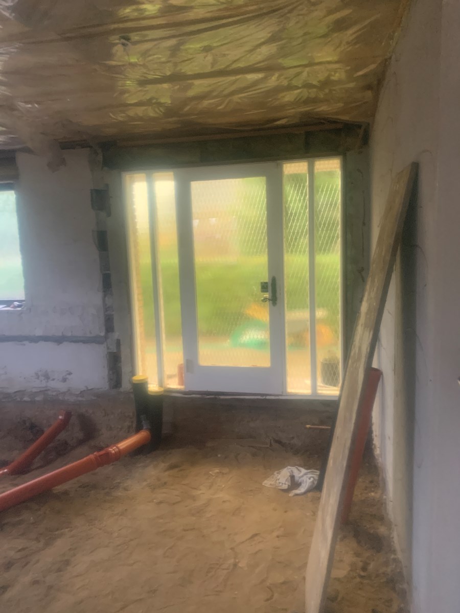

Vi er i gang med renovation, og skal have vores hoveddør skiftet.
Se billedet.
Højreside bliver er glas sideparti, midt i selvedøren, og i venstreside kommer et sideparti med hel fyldning.
Foran den hele fyldning kommer vi til at bygge et teknikskab, derfor blænder vi den til, indendøre, da der også skal være skillevægge m.v.
Hvad gør vi med fugt?
Risikerer vi noget der?
Billede
I skal vel bare have en dampspær inderst ift isoleringen i væggen I blænder af.
