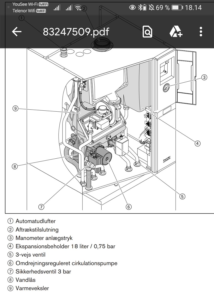

Jeg mener dog at på weishaupt så sidder manometer lige bag fronten, har du haft åbnet lågen??
Elektronikteknikeren
Det sidder lige her:
Mange tak. Jeg har slet ikke bemærket, at der er em ekstra låge for oven. Tjekker lige igen næste gang jeg er derude.

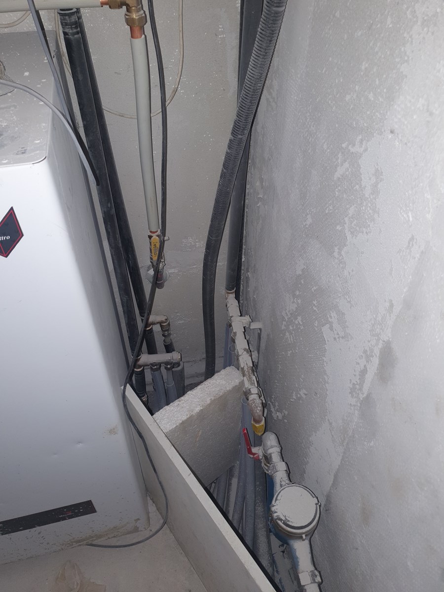

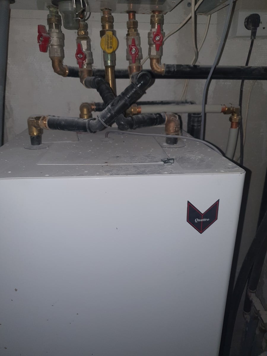

Hvis der er mangel på vand, er der så en der kan fortælle, hvordan der skal fyldes vand på anlægget?
Ja hvis du lægger et billede af din installation op
Billede kommer her
