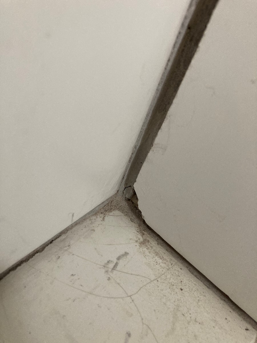

Under udfræsning af mørtelfuge har jeg lavet denne grimme fejl. Vil det holde, hvis jeg fylde hullet op med silikonefugemasse?
mvh. Praktikanten
Ja det skal nok gøre det tæt

For at være helt sikker, uddyber jeg lige situationen. Skaden er sket i brusenichen. Det Anton du måske @
mvh. praktikanten
Du skriver mørtelfuge. Så det tyder på at du er ved at renovere og derfor inde ved selve muren. Hvis der senere skal vådrums membran og fliser på så skal det bare repareres med mørtel igen.
Er det selve flisefugen du har fjernet og derved slået et hjørne af en flise så er vådrums silicone det rigtige
Der var brugt mørtelfuge istedet for silikonefuge i kanterne i brusenichen. Mørtelfuge var revnet. Planen var at fræse fugen ud og skifte den med silikonefuger. Under udslipning smuttede kanten af flisen.
Det skal IKKE være en fryd for øjet, så jeg tænkte bare om silikonen kunne holde det vandtæt på tråds frugten bliver en smule bred hvor flisekanten fald af?
Det var lidt utydelig om det er fliser. Men så er silikone ok.
