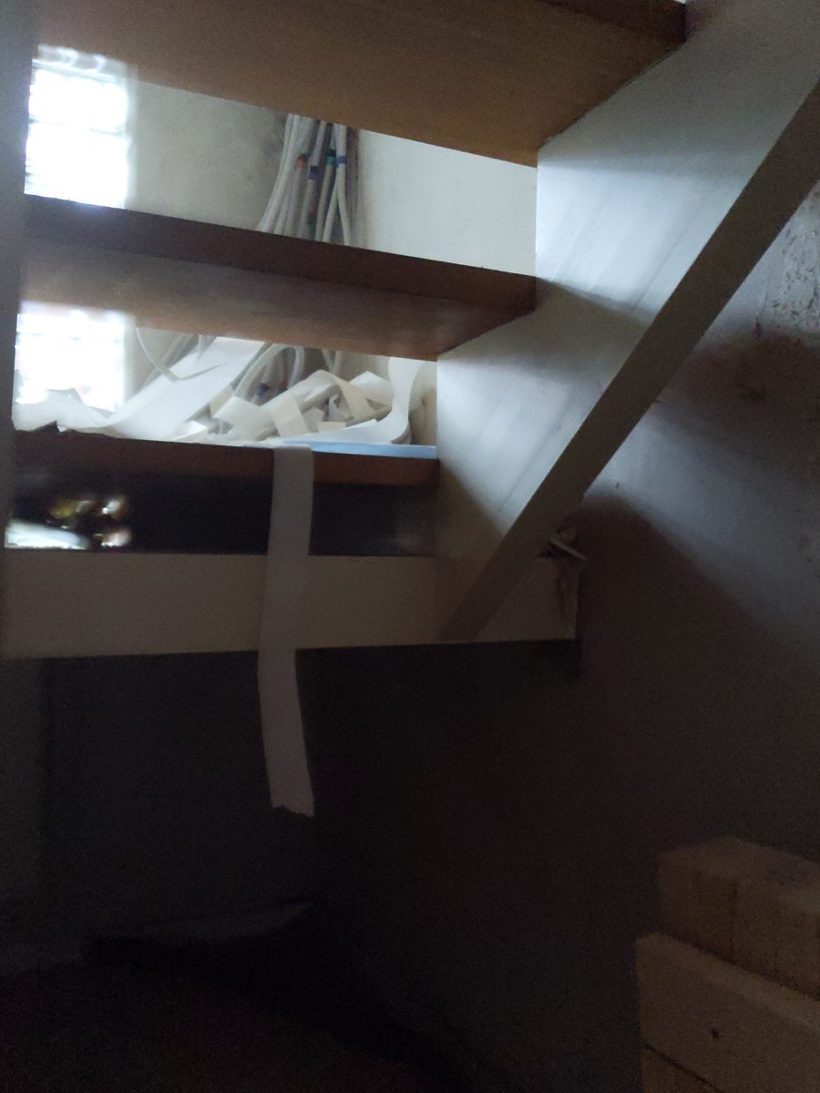

Hvordan sidder min trappe fast?
I forbindelse med nyt gulv er jeg igang med at skifte gulvspånplader på førstesalen.
Ved trappeopgangen er der en tværgående jernbjælke (der har været en bærende væg tidligere).
Det der undrer mig, er at jeg ikke umiddelbart kan se nogen fastgørelse af trappen på førstesalen.
Jeg kan se trappevangerne igennem gulvet, men altså ingen skruer, bolte eller andet.
Så hvordan sidder den fast?
Det drejer sig om en vinkeltrappe fra cirka 72. Se billeder.
Den behøver ikke at være skruet fast. Vangerne hviler på bjælken som bærer repos. Så ligger den imod etageadskillelse. Det er lidt ligesom at stille en stige op ad muren. Ofte er der et par store søm ind i væggen igennem vange men der er tilsyneladende noget afstand ind til væggen.
Skal du have den op så kan du føre en fukssvans ind på begge sider af vange oppe i toppen og derved mærke om der er et søm. Fukssvans kan godt save et par søm over men det kan godt koste til en ny sav hvis du skal noget finere bagefter end save rødder over nede i jorden
