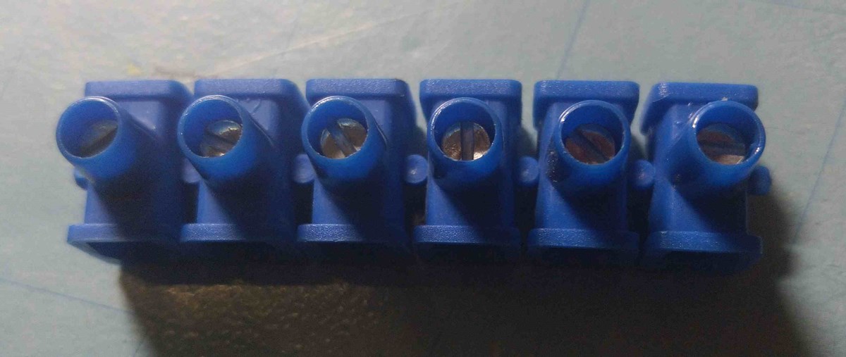

Flg samlemuffe på billedet er de lovlige i danmark, jeg har en stak af dem og de kommer fra tyskland hvor de bliver brugt.Har nu ikke tænkt og bruge dem pga de er åbne i den anden ende og dermed mulig for berøring
Men er der regler som sådanne samlemuffer ?
Hvis de er åbne i begge ender, hedder de på dansk kronemuffer. Her er der kun en skrue til at skrue ledningen fast med. Tilsyneladende stikker der ikke noget metal ud over isolationen, og mufferne bliver lukket inde i en dåse eller anden kapsling. Når mufferne er kapslede inde er de ikke berøringsfarlige.

Det er en forudsætning, at mufferne selfølgelig er CE mærkede, og CE ikke betyder China Export   .
Nu har jeg lige haft den under lup, der er en trekant med spids opad og en vandret streg under der står dve inde i trekanten og 400v står der også udenfor trekanten

Der står nok nærmere VDE inde i trekanten. De er OK at bruge i DK.
