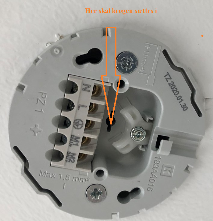

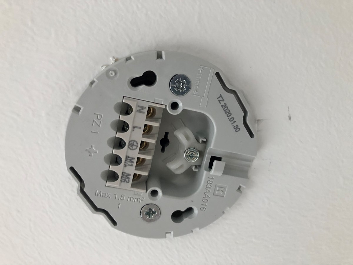

Hej :) Jeg skal hænge en loftelamp. Jeg har gjort det før, så det med ledninger er ikke en issue. Men hvordan hænger jeg en hængelampe via lofteroset uden at lave hul i loftet. Det vil sige jeg vil gerne hænge lampen lige over rosetten og ikke ved siden af. Kan jeg sætte krog i den midterst hul i rosetten? jeg vedhæfter billeder.  Håber i kan hjælpe 😊

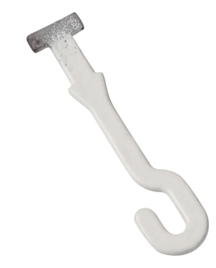

Loftskrog  Krogen sættes op i lampeudtaget og drejes en kvvart omgang. Lampen hænges op og forbindes.

Kan du være sød at markere i billedet hvor skal krogen hænge og hvilken krog kan jeg benytte. På forhånd tak :)
Du trykker på loftskrog i Fabrins indlæg  Ordet er lidt grønlig og det markerer i dette forum at det er et link. Så du ryger direkte til omtale af krogen. Når du har den i hånden er du ikke i tvivl om monteringen
Der er en henvisning til krogen i mit første indlæg. Hvis du klikker teksten med fed skrift, kommer du ind på siden med krogen.
