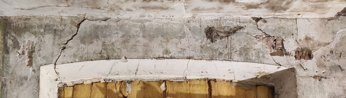

Vi bor i et hus fra 1900 tallet og er ved at renovere en større omgang. Der er nogle store fine vinduer, med muret, buet stik over. De kom til syne da vi fjernede den gamle forsatsvæg.
Udvendigt er de alle blevet fixet, men indvendigt er der nogle der trænger til en kærlig hånd.
Planen er at sætte en ny forsatsvæg op og bevare den buede overdel af vinduet, og få de der buede wedi plader til at klare kuldebroen. Udfordringen er at jeg ikke føler for at skulle mure alle stik om, da de ikke kommer til at være synlige. Kan jeg ikke "bare":
Understøtte buen med soldater.
Skære en rille på tværs af oversiden af buen. Rillen rækker 50 cm ud over vinduet på hver side.
Lægge en gang rustfri armering på tværs i rillen.
Pudse op med Skalflex multipuds.
? Så vil den da aldrig kunne bevæge sig? Sætningerne er gamle, og den på billedet er den værste.
Eventuelt banke al puds af og klaske en gang armeringsnet på og pudse op?
