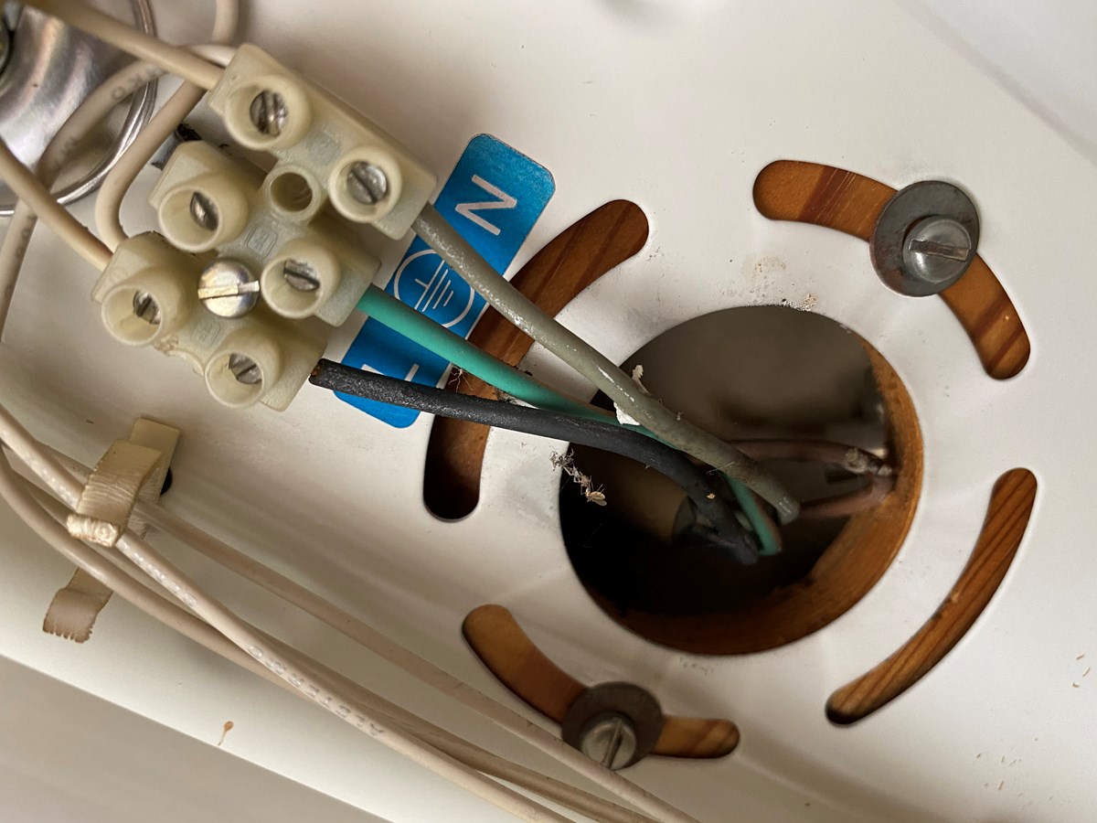

Loftslampe hul I loftet
jeg har en gammel lysstofrør lampe jeg skal have pillet ud og have sat ledning i til en lampe der skal hænge i en kro andet sted på loftet. Men hvad må jeg selv - skal jeg købe for at
Synes det har været svært at finde rund i hvad den rigtige løsning er.
Demonter lysstofarmaturet og monter en udløbsroset. Monter de tre ledninger i henholdsvis jord (gulgrøn), N (grå) og M1 (sort). Fra udløbsrosetten trækker du en ledning til den nye lampe.
Og det må man godt selv sætte op?
Diddlmus skrev den 25-10-2020 11:23:52
 Det spurgte du ikke om, men når du spørger så direkte, så får du et direkte svar, som er nej, fordi det er indgreb i den faste installation. Den ny lampe der i mod må du godt selv sætte op og tilslutte.
Ha Ha sikke et godt svar. Mon ikke Diddlmus selv laver det alligevel.
ev elmand skrev den 25-10-2020 15:51:45
Jo da.
