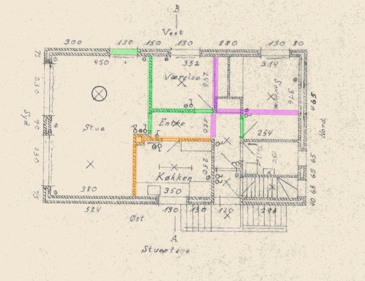

Vi står på nippet til at købe vores første hus og har visionerne i orden. Vi står med to murede vægge og en gammel fyrskorsten, vi gerne vil have fjernet. Det hele ligger rundt om køkkenet i dag. Vi er lidt i tvivl om, hvorvidt den vinkelrette væg på ydermuren er stabiliserende. Der var originalt en mur skråt over for den mod vest, den er fjernet af sælger (som også er murer og selvbygger) for en del af år siden. De to vægge, vi ønsker at fjerne, står umiddelbart samme sted som væggene i bryggers i kælderen - men det betyder jo ikke nødvendigvis noget.
Vi skal under alle omstændigheder have en konstruktionsingeniør til at regne på det, før vi vælter den, men vi skal lave en projektplan og budget til banken i forbindelse med finansiering, så det er rart at vide om det koster knofedt eller tusindvis af basseører.
Er der nogen, der har et godt bud på det? Eventuelt også hvad det vil koste at fjerne den, hvis den rent faktisk er stabiliserende.
På forhånd tak for hjælpen.
På den originale tegning nedenfor er nedlagte vægge/vindue markeret med grøn, nye vægge/døre markeret med lilla og vores ønske om at fjerne markeret med orange.
Den ser umiddelbart ud til blot at koste knofedt. Hvilken type spærkonstruktion gemmer der sig på loftet?
Velkommen på lds.
Den grønne væg imod vest er i forvejen nedlagt, så der er en rimelig lang væg som ikke har noget stabiliserende. ( ca. 7 m ) Det er i sig selv ikke noget problem idet den orange væg imod øst stadig stabiliserer både ydervæg imod øst men også mod vest via tagkonstruktionen.
Men når du fjerner den så kan der meget vel være et stabilitets problem.
Så rigtig god plan med beregninger og især med løsnings forslag. .
 Tak for det. Jeg tænker lidt det samme, at det er lidt langt, når det er på begge sider, men jeg ved ikke nok om murværk til at vide, om det overhovedet er et problem. Vi må nok tage det med i budgettet - hvad "det" så end helt er og koster.
