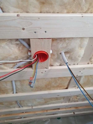

Det lyder mest sikkert med ideen fra bygningskonstruktør. Jeg skal bare lige have processen helt på plads. Altså, jeg skærer den nuværende forskalling ud og fastskruer en tværgående forskallingsbrlt oppe i hullet foran samlingerne. Herefter skruer jeg pl dåse på det nedtaget forskallingsbræt eller Hvorledes?

Der er en lille kant/flange på dåsen, som gør at dåsen sidder fast i brædtet. Hullet skal passe nøjagtig til dåsen.
Du skruer dåsen fast på det trværgående brædt og gør brædtet fast. Der er vist et billede af det.
Så jeg laver 68mm hul i det gamle nedtaget forskallingsbræt, sætter dåsens 'hals' igennrm og skruer dåsen fast på det nye tværgående bræt i loftet?

Noget i den stil
Hvis gips skal direkte op på den tætte forskalling, så er PL dåser stadig ok. De kan også skrues op nedefra uden at der er lavet hul. LK`s Forfra dåser er ikke egnede da der ikke må ophænges lamper i dem.
Du kan sagtnes skære et stort hul i din tætte forskalling på et par brædders bredde så det er muligt at sætte et bræt på tværs ovenover. Du har så et hul på ca. 20 x 90 cm. Et bræt på 35-40 cm skrues på et par " ben " altså stump lægte med PL dåsen i midten. skubbes op, drejes og skrues fast.
Så har du plads til hænder m.m. så kabler kan skubbes ind i PL dåse. Den fra Lavpris bygge markeder som jeg har link til længere oppe kan bagefter justeres i højde fra 55 - 70 mm.
