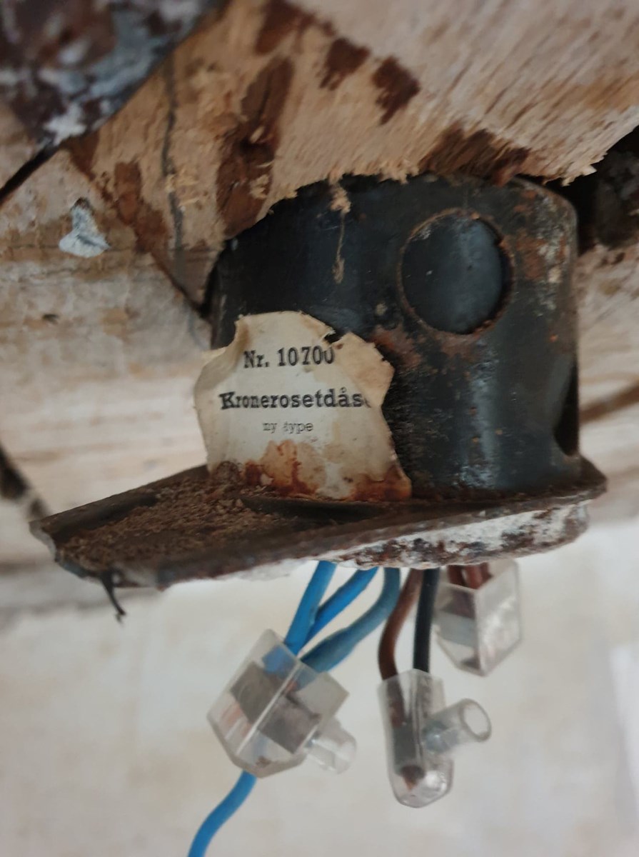

Disse gamle kronerosetdåser, sidder i loftet i stueetagen. (Vi har også en 1sal)
Inden lofterne skal dækkes med gipsplader, skal jeg have fundet ud af hvad der skal gøres med de gamle loftsdåser.

Disse dåser er udmærkede til det du ønsker. Der kan monteres moderne lampeudtag i disse. Det de ikke kan er at nå igennem gips pladen, så der skal der bruges en forlænger.

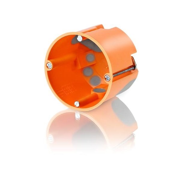

Men nyere plastdåser ( PL dåser ) er bedre til at komme igennem gips plade tykkelsen. Så det er nok den bedste løsning.

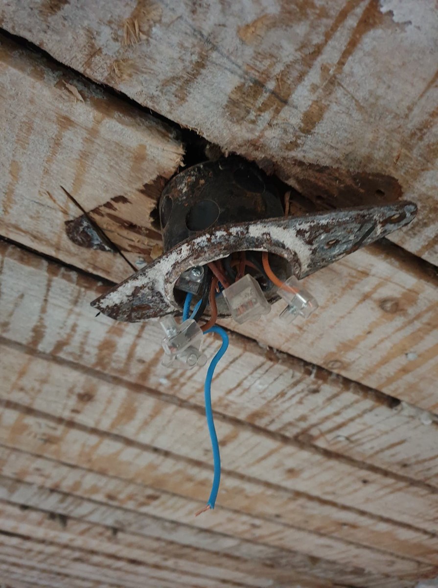

Skal der gips direkte på det loft du har der? PL dåserne fylder en del og skal skrues fast bagfra hvis ikke du får et mellemrum fra det gamle til det nye loft, hvor de kan sidde. Går ikke ud fra du kan komme til oppefra
Der skal nemlig gips direkte på loftet vidt på billedet. Jeg kan ikke komme til at installere pl dåsen bagfra. Nogle alternativer?

Et andet alternativ, er at lave et større hul, hvor du kan få en pl dåse og et bræt igennem og på den måde skrue det fast nedefra. Men kommer igen an på hvor meget plads du har over det gamle loft. Det er den mest rigtige løsning, for så overholder du de nye krav

OK, jeg tror jeg tyr til løsningen med at lave srre hul, for så at sætte en pl dåse op, fsstmonteret på et tværgående bræt eller tilkøbene jernbeslag.

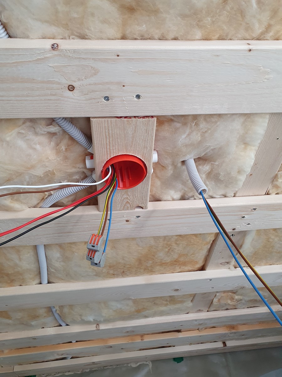

Jeg ville nok skære det eksisterende forskallingsbræt ned i en længde på 500 mm herefter monterer tværgående forskalling bag den eksist. Ved samlingerne. Ned nedskårne bræt vil jeg udskære og monteret pl dåsen inden påmontering af brættet igen.
Når brættet påmonteres føres ledningerne gennem dåsen.
