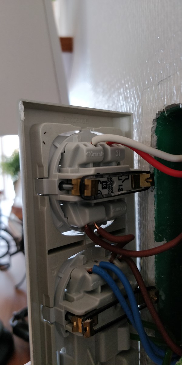

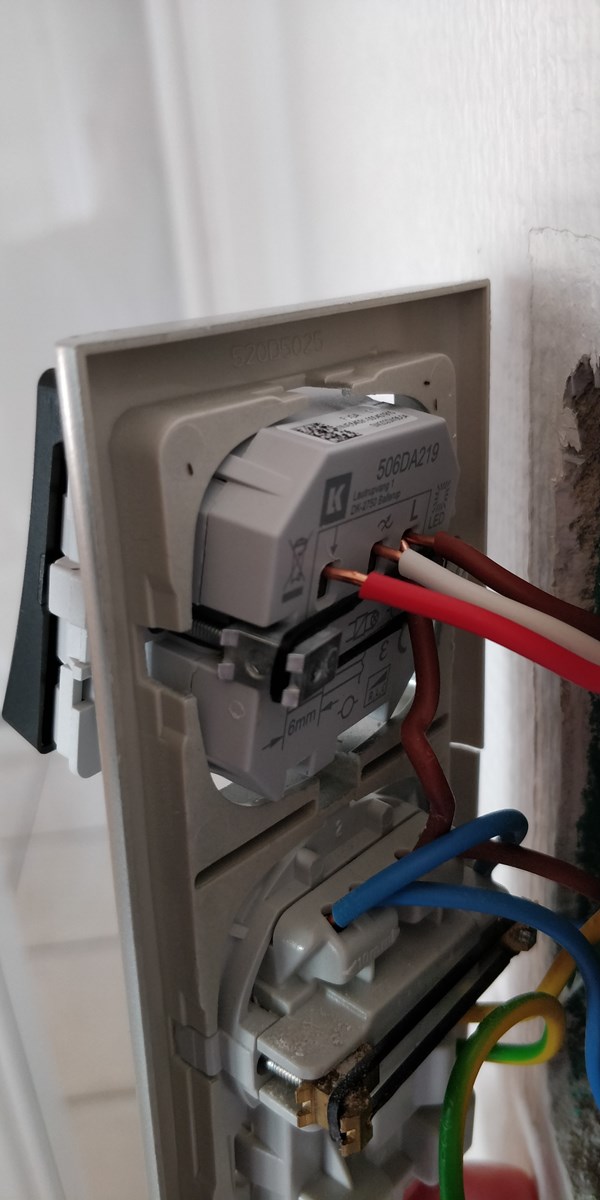

Hejsa. Endnu en fortabt amatør. Jeg har en stuelampe der kan tændes på to kontakter, og jeg vil gerne udskifte den ene kontakt med en lysdæmper. Jeg har gennemlæst flere tråde herinde, uden succes. På den almindelige kontakt, er der monteret en fjeder. Når jeg installerer lysdæmper, som vist på dette billede... bliver resultatet på både lysdæmper og alm. kontakt, at jeg skal trykke fire gange for at tænde, og fire gange for at slukke.
Kan problemet ligge i lampeudtaget? Pæren fejler ikke noget - altså lampens.

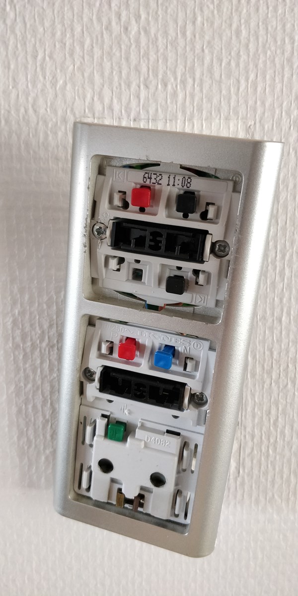

Den alm. kontakt ser således ud

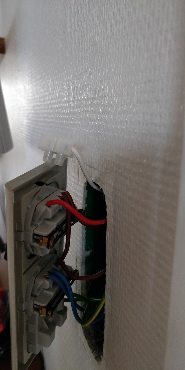

I begge afbrydere er der en fase samt en  rød og en hvid. Hvis den røde og den  hvide er forbindelser  mellem de to afbrydere, kommer det ikke til at virke. Allerførst har du ændret nogen forbindelser, og hvis du har, hvilke har du ændret?
Vi skal have fundet den ledning, som tænder lampen. Det finder du ud af ved at sætte rød eller hvid til en fase. I det sidste billede har du to ledninger i den ene klemme, har det altid været sådan?

Den anden afbryder:
Den farve som er tændledning skal ikke bruges i den anden ende og derfor isoleres med samlemuffe.
Brun / brune i en klemme med rød knap og den sidste ledning ( mellemledning ) i en anden klemme. Fjeder i rigtige side under tangent på afbryder. så der kun er strøm på mellemledning når der trykkes
Mellemledning skal så i den sidste klemme i dæmper ( pil ind ) og du kan tænde og slukke med den eksterne afbryder. ( ikke dæmpe)
I er verdensklasse! Det virker. Jeg brugte "ev elmand"s fremgangsmåde, men stor tak til jer begge! Lysdæmperen havde jeg installeret korrekt, men den alm. kontakt (som jeg ikke havde pillet ved) skulle ændres til nedenstående billede.
Eneste ændring til "ev elmand"s gode vejledning er, at mellemledningen ikke bare skal "i en anden klemme", men helt specifikt i den øverste, for i den nederste virkede det ikke. Så bottomline:
Brune = fase
Hvid = tændledning
Rød = mellemledning
Mange tak!
