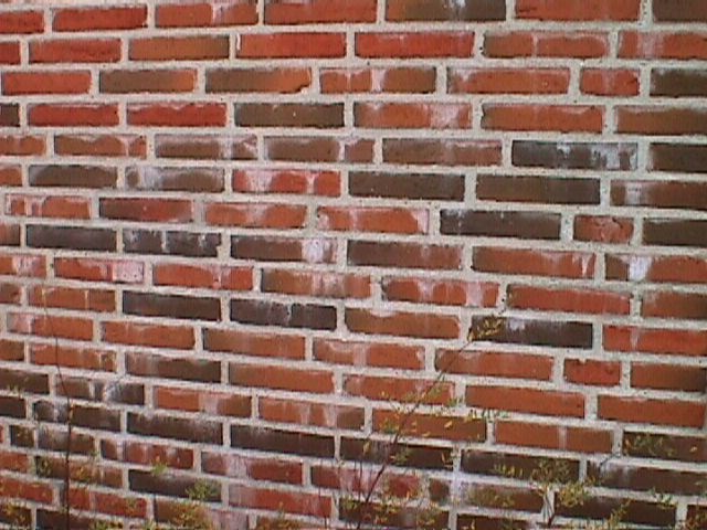

Fiahgt 2284 9240 23-10-2020 19:38 Hvis det kun er en dag sker det ikke noget ved det umiddelbart. Du kan være uheldig at der kommer lidt saltudtræk senere. Det kan fjernes med en stiv kost eventuelt syres af. Hjemmelavet er ikke nødvendigvis et kvalitetsstempel.
