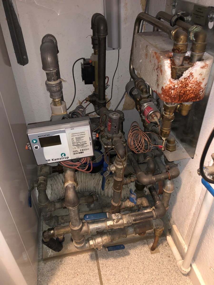

Jeg skal skifte blandingsbatteri til badekarret i vores nykøbte (men gamle) hus, men har efterhånden prøvet at lukke for næsten alle haner også flere af gangen.
Er der en venlig sjæl, der kan give mig et bud på, hvordanjeg lukker for vandet (både kold og varm)?

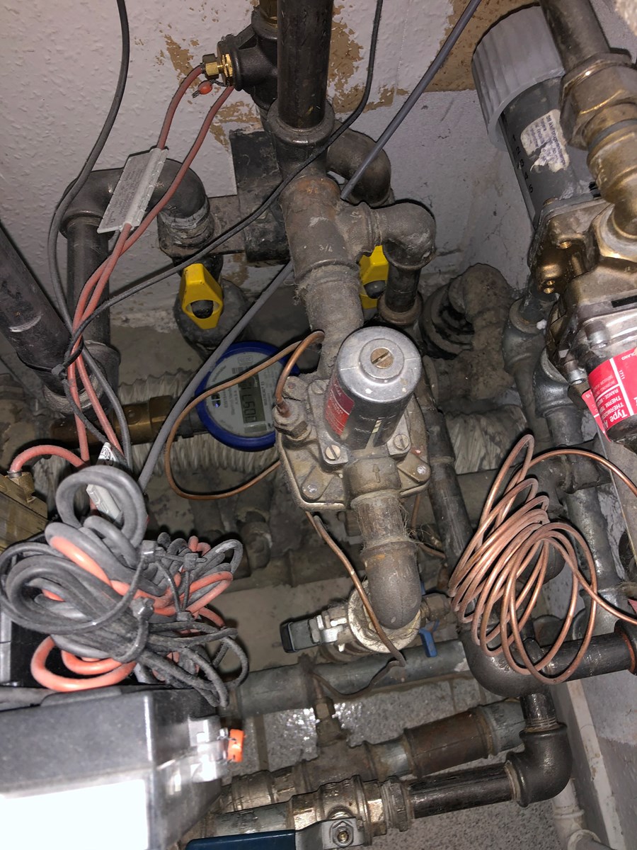

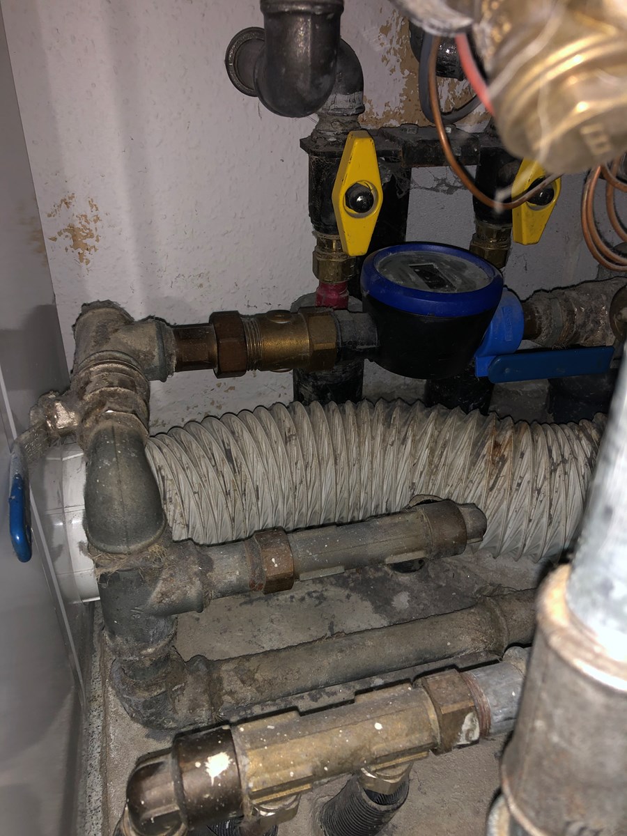

helt inde bagved på billede 1 og 2 sidder vandmåleren  (  Rund med blå kant ) det er en hane på røret til eller fra denne der skal lukkes. Helt til venstre i billedet sidder der en kuglehane med blå håndtag. Jeg tror det er den der skal drejes 1/4 omgang så skulle der være lukket for det hele. Jeg kan ikke rigtig se hvad der er på den anden side af vandmåler men jeg tror at det er ok med den ene. Åben en hane et sted og se om ikke trykket falder ret hurtigt.

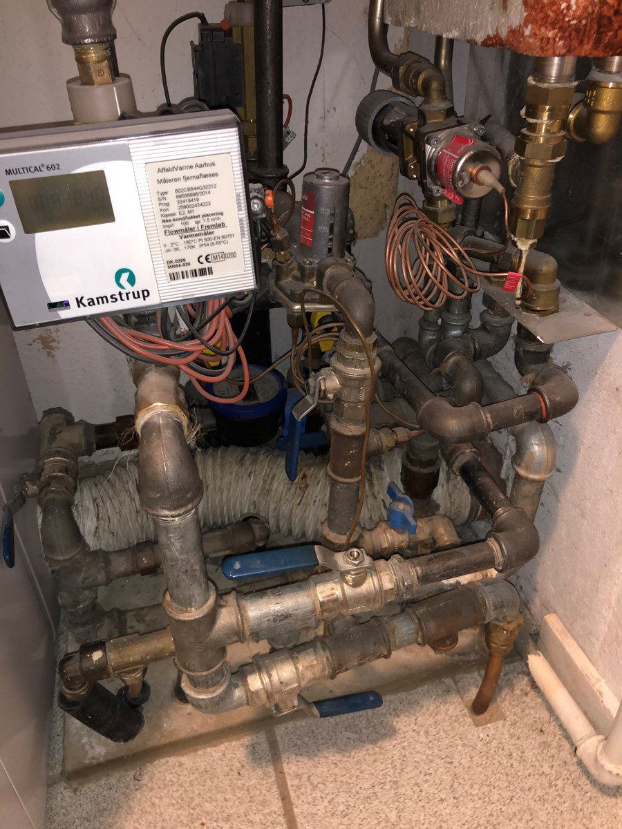

Tusinde tak for svar. Jeg har prøvet håndtag på begge sider af vandmåler. Det var desværre ikke nok :)
Jeg ved ikke om de her billeder er bedre.
Nu kan jeg se at vandet kommer ind fra højre i vandmåler, og det SKAL kunne lukke af for alt vandet. Jeg kan se at du ikke har lukket noget på billedet.

På baggrund af Eriks svar prøvede jeg håndtaget længst til venstre igen, og det virkede. Jeg må åbenbart ikke have drejet den tilstrækkeligt første gang :) Tusinde tak, I har sparet mig for en VVS-regning. :)
