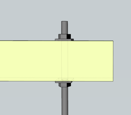

Angående din bundramme til skuret hade jeg nok valgt at lave en ramme af
Trykimprægneret reglar: 45x95mm som minimum.
Den vil selvfølgelig blive en smule højere hvis du gør det på denne måde.
Men jeg ville.
lave en ramme af regler der Måler 2380x2120mm udvendig mål. hvor de står på højkant
skrue hjørnerne sammen med 2-3 stk 5.0-100skruger.
og skrue et bræt fast ovenpå når dit krys mål er ens.
og så ville jeg bore 4. 12-16 mm huller i gemmen bundrammen
I hver hjørne ca 10-15cm ind fra hjørnerne. så du kan få en gevindstang i gennem. 12-16mm
køb 2 gevindstænger skær dem over på midten.
montere det med møtrikker og store spændskiver. på din bundramme
Så er du klar til at støbe det hele fast. du kan med fordel splitte eller bukke den nederste del af gevindstænger
for at de sidder bedre fast i betonen.
fordelen på denne måde her er at du du kan justere det hele når betonet er tørt.
så den kommer til at stå lige. da de stolpe-føder man køber kan være lidt trælse at støbe fast..
efter min mening.
