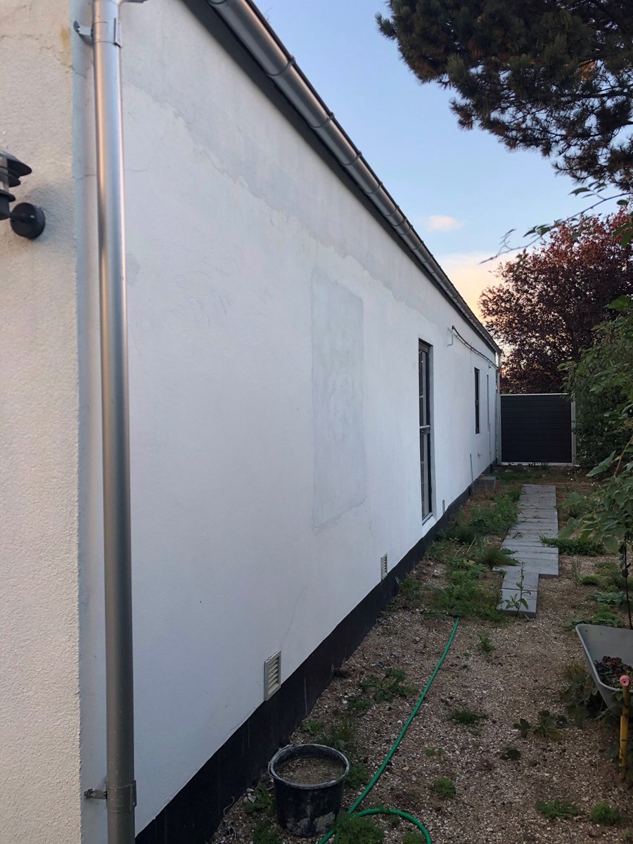

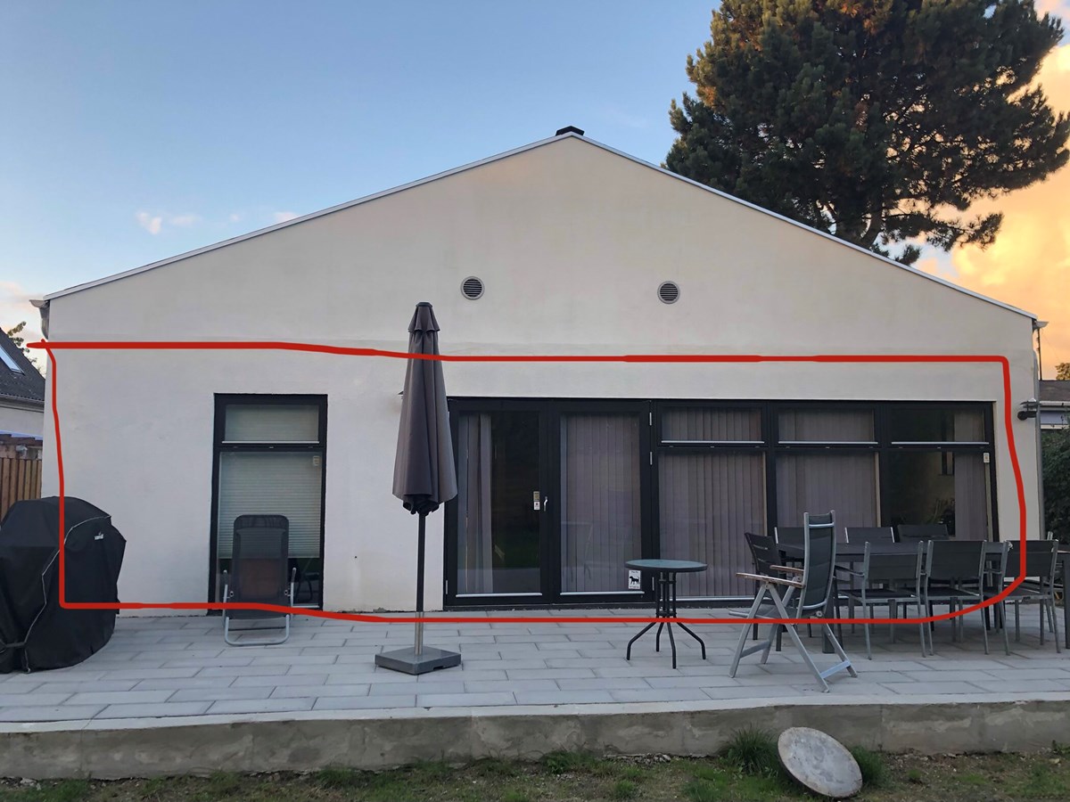

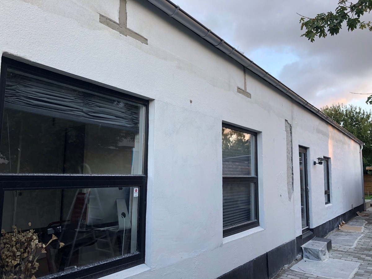

Vi har et hus bygget til og renoveret over flere omgange, hvilket kan ses af billederne. Dermed er der forskellig overflader, hvorfor der behov for at filse, vandskure eller pudse overfladen så det bliver flot i ens overflade og hvid. Vi har behandlet det over flere omgange, men der kommer nogle små revner i malingen eller pudsingen... lidt pga. sætning, men nok mest fordi der er flere materialer på...Nogle anbefaler derfor at slibe overfladen helt ned? Andre anbefaler pvc net over det hele for at forebygge revner...
Andre anbefaler Weber 280 mørtel først til at fæstne nettet og dernæst afsluttes Weber Tyndpuds mørtel Hvidt til sidst... Dvs.to lag.... og i kan se på pigs at væggene på langsiden er lidt skæve, hvorfor nogen anbefaler en 3. arbejdsgang med opretning...Hvad skal vi? Ud over at arbejdslønnen dermed stiger og stiger, der er ca. 150 kvm i alt... så er der stor forskel på materialerne... Weber multipuds 280 grå koster 170kr, men hvid koster 570 kr !!! Alfix Durapuds 710 koster 219 kr..
