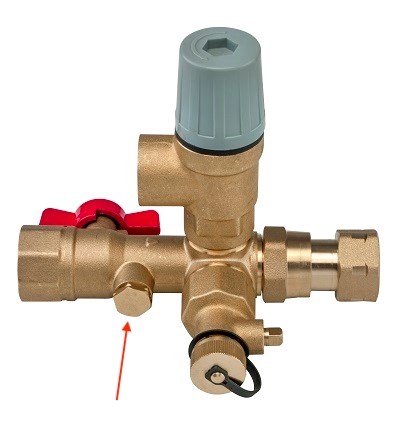

Det er en magen til denne...

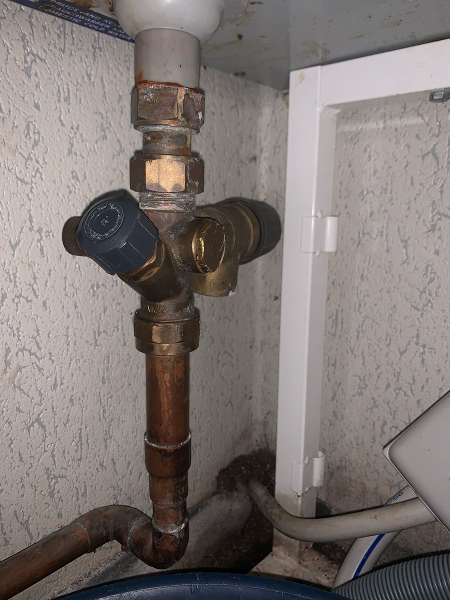

Her er den rigtige.
