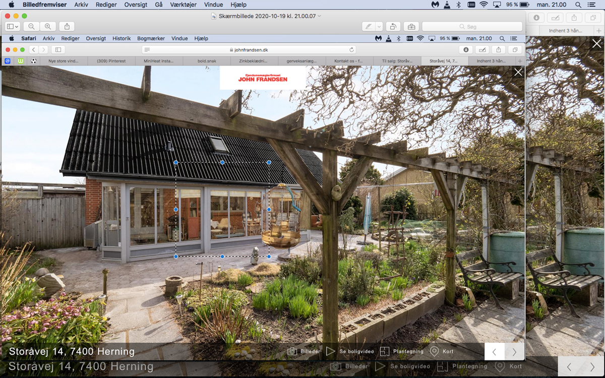

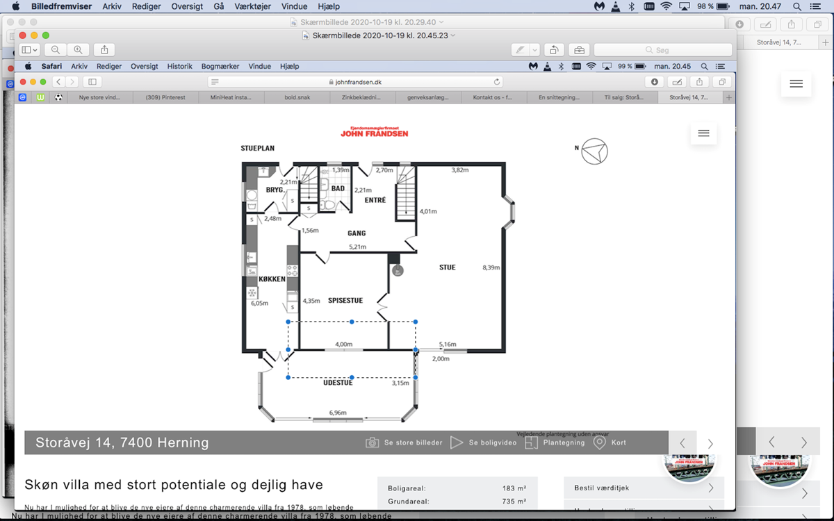

Tilføjet et par billeder. Ved godt de er dårlige. Udestuen kommer ned
Du bliver nødt til at få en ingeniør til at beregne en overligger. Størrelsen kommer an på, hvilket materiale der vælges.
Mange tak. Har skrevet til en. Dog er det også meget prisen på murer og tømrer arbejde involveret ift muren jeg kigger efter
