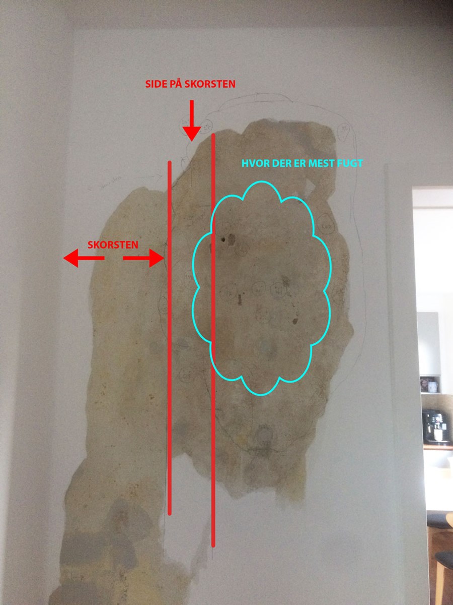

Da jeg i august tog et billede ned af væggen i vores spisestue, var der en stor plamage af skimmelsvamp.
Vores første tanke var at det havde noget med skorstenen at gøre, da dele af væggen er selve skorstenen.
Vores forsikring fik en tømrer ud for at se på det. Han mente ikke det var skorstene, da det ellers ville kunne se på 1. salen også. Han mente det var kondens der var kommet bag billedet.
Vi satte plastik op, for at lukke lidt af til muren, og så havde vi en affugter kørende i 14 dage. Den hev ca. 8 liter vand ud.
Der regnede ikke de 14 dage. Da jeg stoppede affugteren, var væggen stadig fugtig, og det blev værre de følgende dage, ikke en voldsom stigning, men en smule hver dag.
Væggen er ikke en ydervæg. Fugten er midt på væggen, som vist på billedet. Fugtmåleren måler fra 0,5% til 12% til at den bare siger HI (som jeg går ud fra er høj).
Bag væggen løber der både en faldstamme og vandrør til vores toilet på 1. salen. Forsikringen sendte en kloakmand ud for at besigtige. Han mente ikke at det kunne være faldstamme eller vandrør, da fugten kommer midt på væggen, og ved en lækage ville det komme ved rørsamlingerne, som er i etageadskillelserne og derved skulle det være synligt i loftet og ikke midt på væggen.
Det er frustrerende at vi ikke ved hvilken fagmand vi skal have fat i, få at få det lavet. Vi vil gerne have en ide om hvad det er og om det er noget forsikringen dækker, inden vi får nogen til at lave hul i væggen.
Nogen har nævnt at det måske kan være en kuldebro, men jeg kan ikke helt forstå hvordan den kommer i væggen.
Vi har boet her i 3 år og der har aldrig været noget med væggen. Der har altid hængt et billede der. Vi skiftede billedet for ca. et års tid siden hvor der ingen skimmelsvamp var, og opdagede det så i august i år.
Vi fik ny brændeovn sidste år, som er den eneste ændring i nærheden af væggen. Jeg har haft afmonteret brændeovnen og kigget og mærket inde i skorstenen. Og den er helt tør, så derfor tænker jeg ikke at det er kondens fra brændeovnen.
Jeg beklager den lange tekst, men har forsøgt at få det hele med. Har I nogle bud på hvor fugten kommer fra, og hvilken fagmand man skal have fat på?
På forhånd tak.
Mvh. Nanna

Uden at være ekspert på området, ser det for mig ud som om, at der kommer fugt inde fra væggen, hvilket kunne tyde på hul i faldstammen eller (mindre sandsynligt) vandrøret. Er der måske ved et uheld blevet boret hul i faldstamme eller er vandrøret strejfet?
I første omgang ville jeg få et kamera i faldstammen, for at se, om der er hul i den. Alternativt må man bryde den fugtige del af væggen ned, for at se hvor det kommer fra.
P.S: Hvis det kommer fra faldstammen, så burde det lugte grimt.

Vi tænker også mest det er faldsatmmen, men kloakmanden mener bestemt ikke at det er muligt, når fugten er midt på væggen. Synes ikke det lugter grimt. Der hvor billedet har hængt, er der ikke boret helt igennem.

I bør ikke udelukke skorstenen, uanset hvad en tømrer siger - særligt ikke når problemet er opstået efter i har fået ny brændeovn. Vand tager ikke nødvendigvis den korteste vej, så det kan nemt åle sig på kryds og tværs, og pga. kapillar-virkning kan det også trække opad i murværk.
I kommer næppe udenom at der skal brydes en del af væggen ned, for at kunne udbedre skaden.
Langt ude.... men kunne man forestille sig, at der ligger et rør bag pudsen i væggen og dit søm har prikket i det? Check med en søger, du kan købe for få kroner. Den kan spore om der er metal væggen.
Er der fugt i hjørnet på den anden side af væggen?

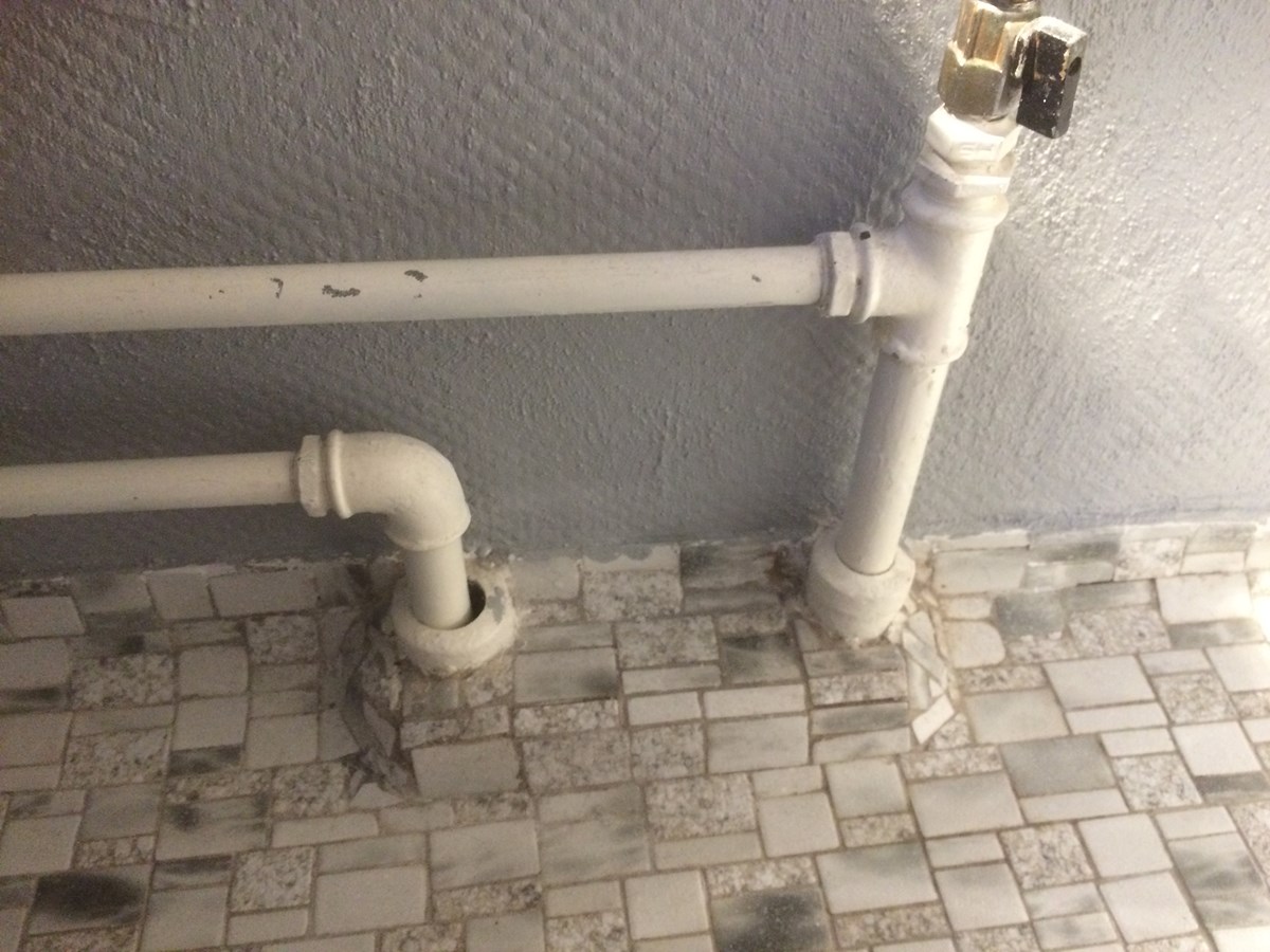

Har du mulighed for at konstaterer hvilken slags vandrør der er tale om, Plast, kobber eller galvaniseret jernrør?
Det må du kunne konstaterer i kælderen eller på 1. sal.
I min optik vil det være højst usandsynlig at faldstammen kunne give den form for våde plamage.
F.eks. et galvaniseret jernrør kan udmærket blive utæt et stykke væk fra samlingerne.
Plast eller kobberrør kan udmærket blive utæt af f.eks. et nærgående søm eller skrue.

Jeg tror rørene er jernerør. De se sådan her ud
Mvh. Nanna
