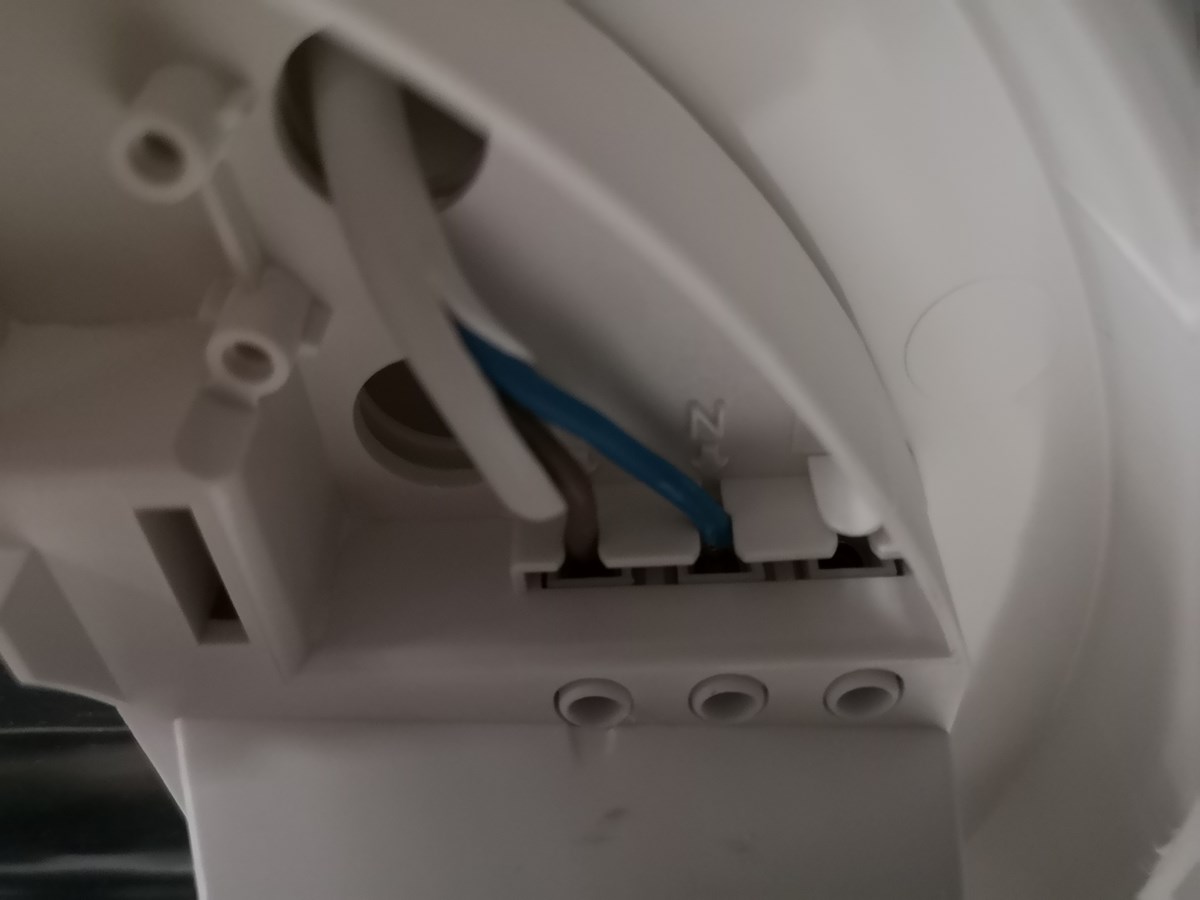

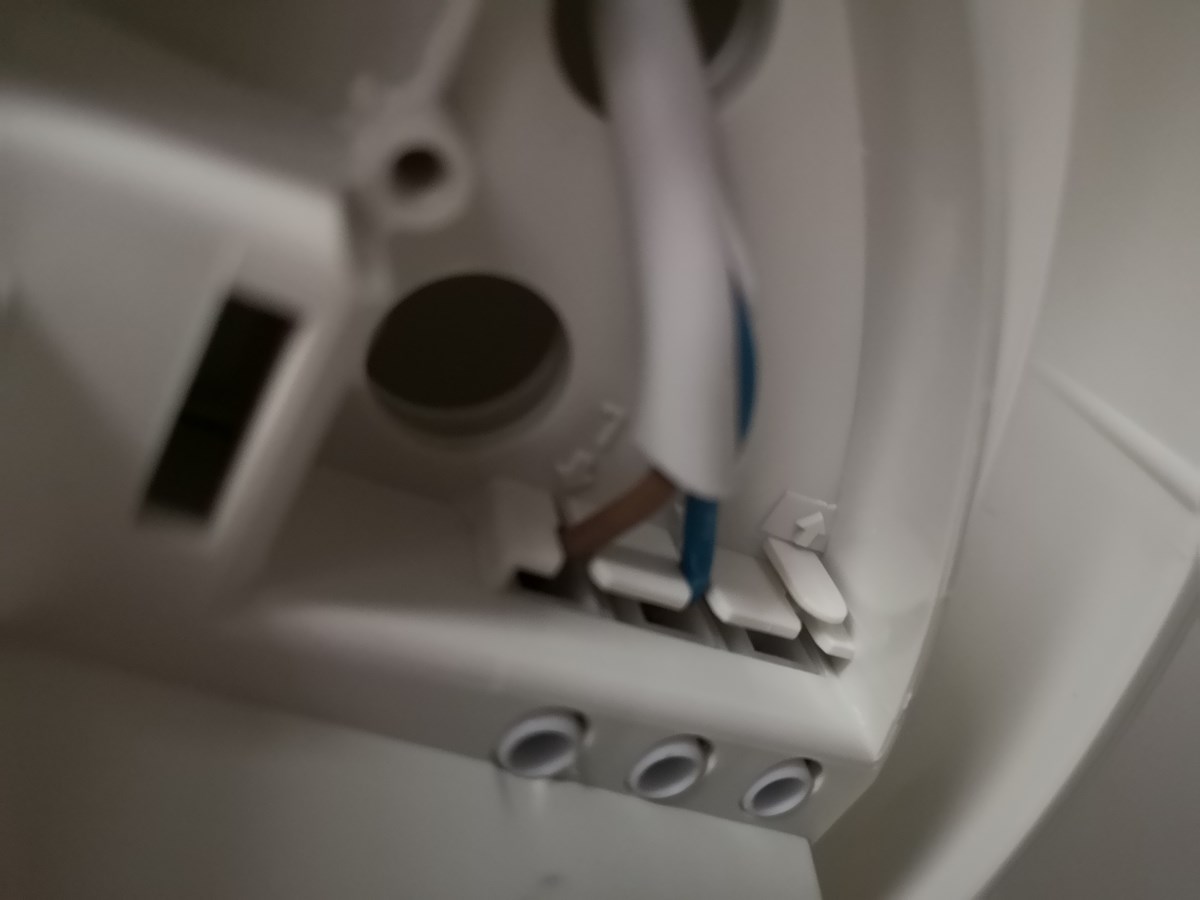

Jeg har foræret min kære mor en lampe med sensor til hendes entré
Tilslutninger på den ser sådan ud

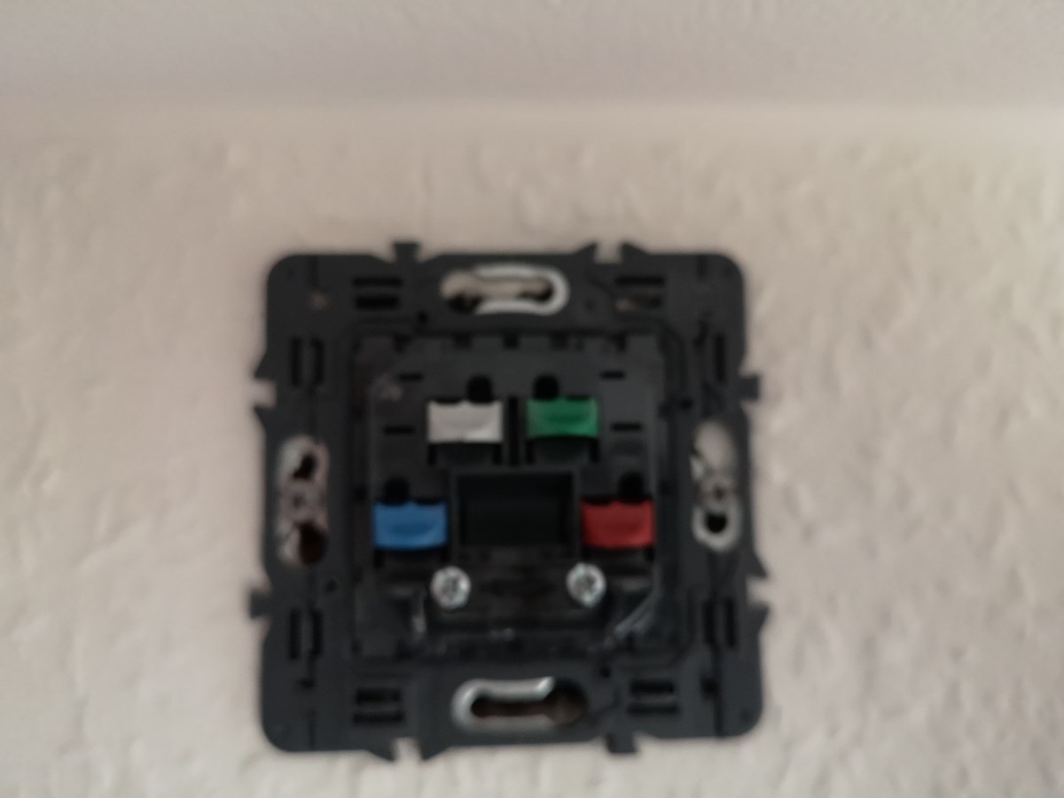

Udtag på væg ser ud som nedenfor
Der var ikke monteret noget før, så der var ikke rigtigt noget at kigge efter🤷🏻‍♂️

Hvor skal den brune leder fra lampen tilsluttes i udtaget på væggen?

Prøv at slutte blå til blå og den brune fra lampen til enten den hvide eller den røde. Du kan også løsne de to skruer i  udtaget og se på bagsiden, hvilke ledninger, der er monteret.
Det viste sig at være brun til hvid/grå.
