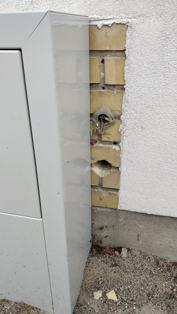

Gammel naturgas skab efterlader huller
Efter den tidligere ejer fik installeret fjernvarme blev gasskabet fjernet som har efterladt to store huller, som jeg mistænker trækker ind i huset.Hvordan ville man lukke disse huller uden for huset på en god måde? Vi snakker hus nybegynder :-).
7 svar
Huset har hulmur, dvs facadesten, som du viser, en hulmur med isolering og en bagmur. Tilsammen nok 30 cm. Det trækker ikke ind, med mindre der er huller i bagmuren. Og det nævner du ikke.
stik en tynd genstand ind i hullerneog mål dybden. ( en mursten er 12 cm). Fyld hullet ud med mørtel, glit efter og ingen kan se indgrebet.

Tusind tak for svarene! Det trækker lidt ind i køkkenet, så jeg mistænker lidt at hullerne her kunne være årsagen. Jeg giver den gas med noget lapning også må jeg have en mure indover så det kan blive pudset.
Men stop hullerne med isolering
og så mørtel

 Tak Mads, ville man kunne bruge sådan noget fuge silikone/ udendørs fugemassen, eller bør det være mørtel?

Jo du kunne godt bruge en gummi fuge. så ville jeg vælge en
Dana 522 lysgrå
Eller Beslaco M25 grå
1: I det tilfælde vil du få det pæneste resultat med en Mørtel fuge
de fås i 2 farver fra Soudal Mørk og lys grå. det ville arbejde meder med rasten af murværket
Og vil også være lettes for dig at arbejde med
2: hvis du vælger en gummi fuge så vil jeg vægle en "Polymerfuge" som de to jeg har nævnt over
de fås selvfølgie i fra mange mærker men kan ikke lige huske navene på dem.
Ulempene ved en Gummi fuge er hvis ikke du vad hvad du laver så er det ikke altid lige let at få til at se pænt ud.
og lige der ville en da jeg have problemer med at fuge pænt da man ikke rigtig kan komme til med glitte pinde.
3: alle fuge masser har ders forde og ulemper "Sanitets" / silikone ville jeg ikke bruge der
og jeg kunne ikke drømme om at bruge en fuge fra et ukendt firma.
Beslaco
Dana
Soudal
Sika.
ander mærker vil jeg være meget varsom med da jeg ikke kenders ders produkter.
kan være de er fine men jeg ville ikke sætte min tillid til dem.
Køre i XL / Stark / 10-4 / Bygma
er sikker på at de har en Mørtel fuge på tube.
fra en Dana eller Soudal lidt forskælige hvad de har de forskellige steder

Du kan fda starte med at stoppe en stump rockwoll ind i hullerne fra begge sider, så blæser det ikke ind. Ellers så synes jeg det passer bedst at pudse det op som resten af væggen.
