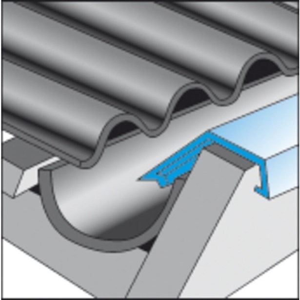

Hvordan ville i klippe / bøje denne profil fra icopal, den hedder 5A jeg er i tvivl om den blot skal skæres i 45 grader og stødes sammen over hjørnet eller om det ville være det rigtige at klippe en 90gradersvinkel og dermed beholde fronten intakt, og dog for dryptuden skal også klippes så?Hvordan ville i gøres, kan ikke rigtig finde nogle guides :-)

hvis det er fordi du vil have et hjørne m kan det købes færdigt , det bliver meget pænere
Klip langs den smalle overdel ca 35 mm henad. Herfra klipper du 135˚ skråt ned ad den lange del. Nu kan du skubbe kapslen hen over enden af vinkelrette kapsel og bukkke den lille firkant ned over samlingen
 Hej Bredker
Hvor kan de købes jeg har ledt utallige steder :-)
Mvh
Jesper
nu er det flere år siden jeg sidst købte dem , der havde de dem i byggemarkedet
har de dem ikke på lager , burde de kunne skaffe dem hjem
