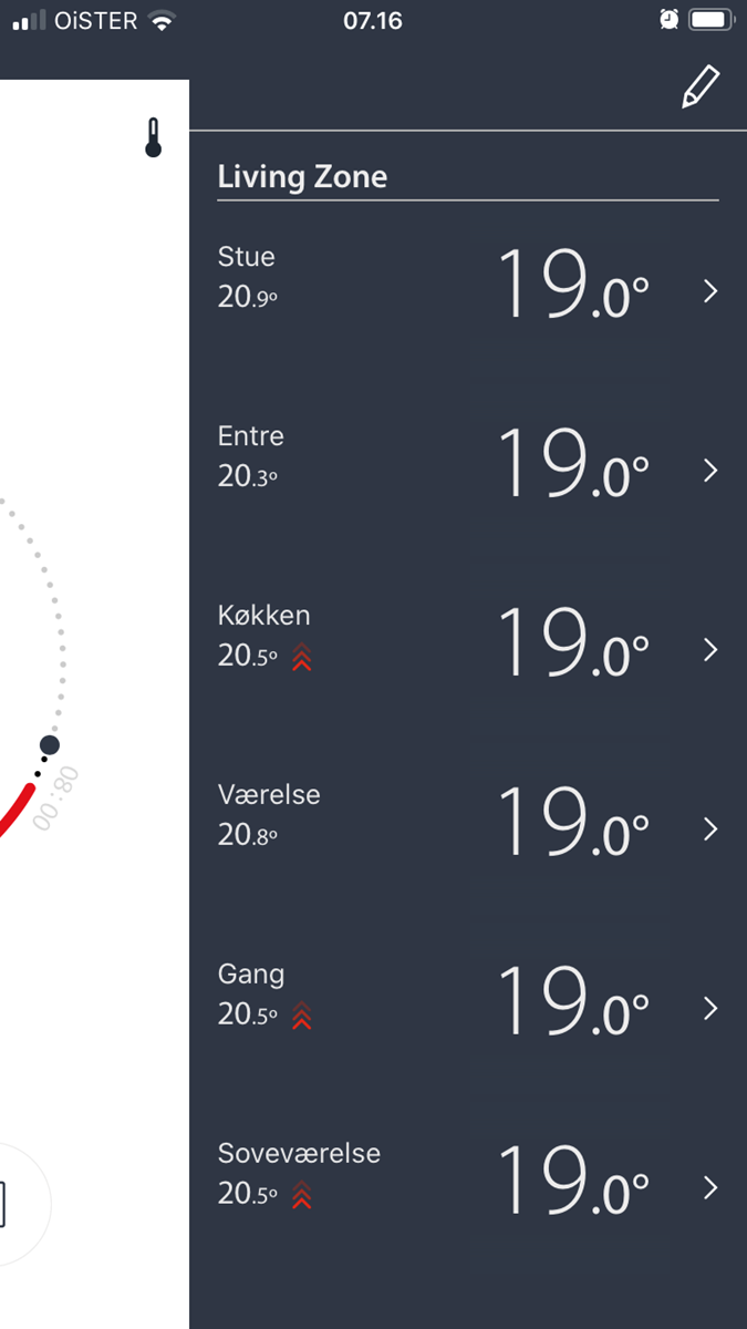

Har store problemer med at få mit gulvvarme system til at fungere efter hensigten. Det er et Danfoss Icon med 11 kredse fordelt på 6 run. Det tænder for varmen selvom setpunktet er nået.
Skærmbilledet viser at der er tændt for varmen i 3 rum selvom den aktuelle temperatur er langt over setpunkt. Setpunkt er 19 ved "ikke tilstede" og 20.5 ved "hjemme" (natsænkning). Styringen er sat til "ON/OFF", ikke" "PWM som muligvis kunne forklare dette.
For mig ser det ud som om at den kører efter 20.5 setpunkt, som ikke skulle være aktivt på det her tidspunkt (kl. 07:16).

nej, min app er sat til "døgnrytme", 08:00 - 22:00 = 20.5 C (hjemme), og resten af tiden = 19 C "ikke tilstede". Alle rumtermostater stod til 19 C, det tjekkede jeg naturligvis.
Problemet er ikke at få varme ud i rummene, men at styringen tænder for varmen når den ikke skal. Ved on/off styring skal den først tænde for varmen når temperaturen er under setpunkt (eller =), og det viser billedet jo at den ikke gør.
Det er ej heller en visuel fejl i app'en, telestaterne var åbne på det tidspunkt.
Måske er det bedst at se bort fra det jeg skriver om PWM, det er ikke relevant i forhold til problemet med at den åbner for varmen før tid, min styring er jo sat til on/off lige nu.

Jeg bøvler selv lidt med en ICON rumtermostat der skal styre en Danfoss Living(link?) connect radiator termostat. (Det skulle være helt fint iflg Danfoss)
På det system (Danfoss Living Connect) er det meningen at systemet skal være intelligent og i løbet af den første uge beregne sig frem til hvor tidligt varmen skal slås til for at temperaturen er den man har indstillet i "hjemme" perioden når hjemme perioden starter. Dvs den starter formentlig med at varme inden - jeg ved ikke om det samme er/kunne være gældende for dit Danfoss gulvvarme system?
(Det giver naturligvis ikke mening hvis der er 7 timer til "hjemme"perioden starter på det tidspunkt du lavede skærmprintet af app'en...)
På mit system er de røde pile i Danfoss Link app'en (som er helt ens med dit skærmbillede) ikke ensbetydende med at radiator termostaten rent faktisk er åben... - hvilket jeg synes er noget rod..... Der er noget logik indbygget der beslutter for mig at der skal være et antal ,grader (var det 0,4?)  i forskel fra indstillet temp til aktuel temperatur før den går i gang. Alle disse herligheder står naturligvis ikke beskrevet i manualen..... Og når man er lidt firkantet som jeg er det lidt op ad bakke når man skal fejlsøge og al logik er gemt i boksen.... ;) Ved ikke om ovenstående kan bruges men here goes.
