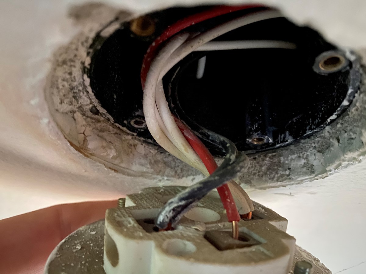

I det udtag jeg gerne vil montere lampen er der 3 ledninger, sort, hvid og rød
Sorry, ikke det bedste billed.
Under alt malingen synes jeg at kunne se at den sorte går til en blå ledning, synes også at kunne se at der står 0 hvor den sorte går i.

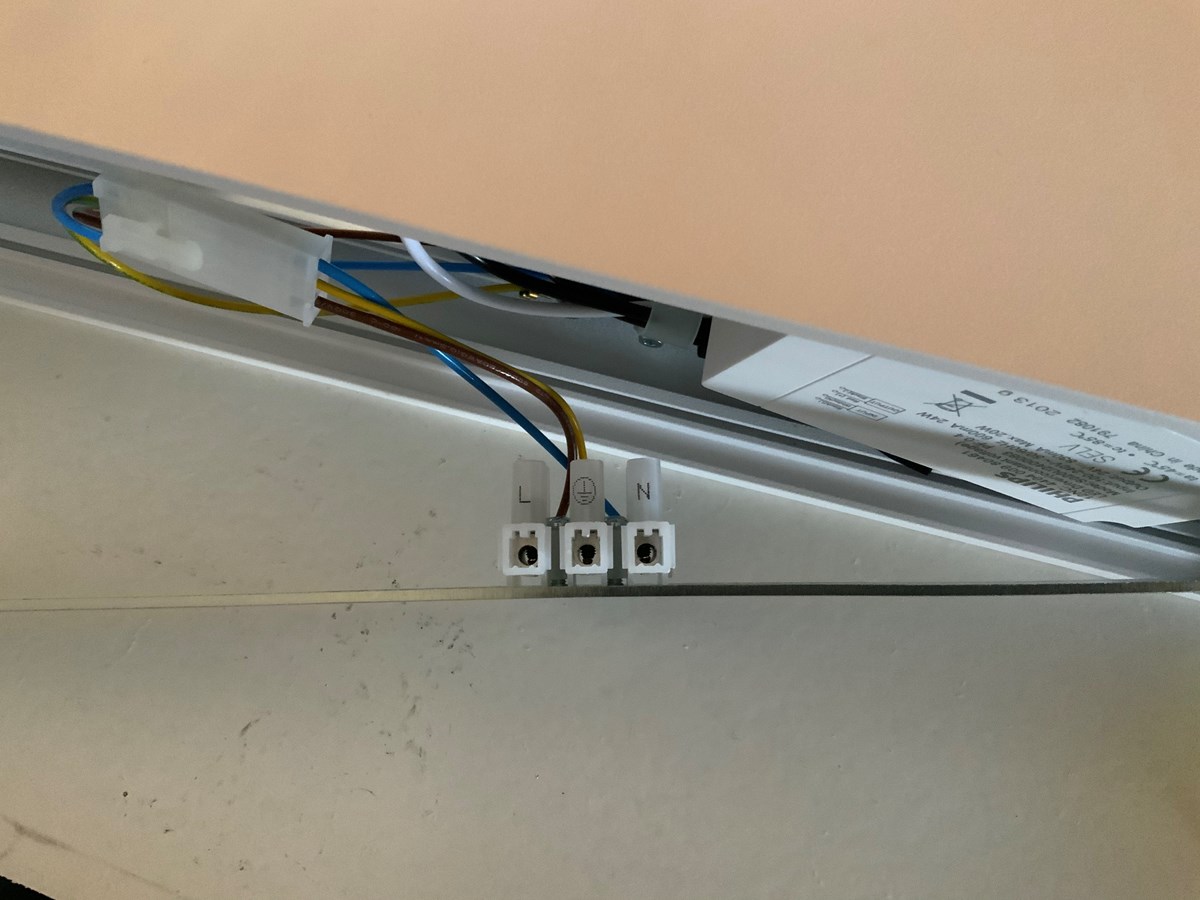

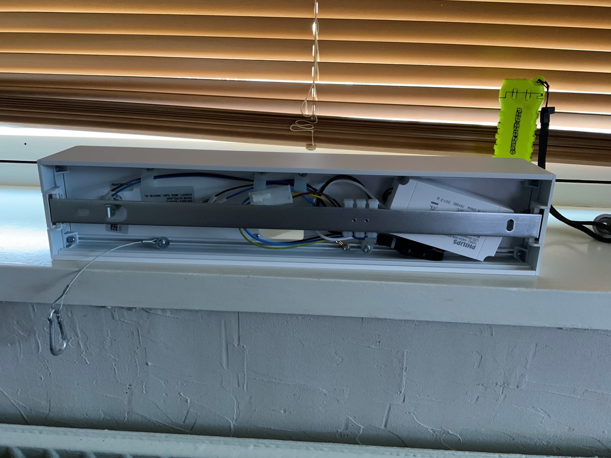

I den nye lampe er der brun, blå og en gul/grøn ledning, hvor der står L = brun, N = blå og gul/grøn har et jord tegn.

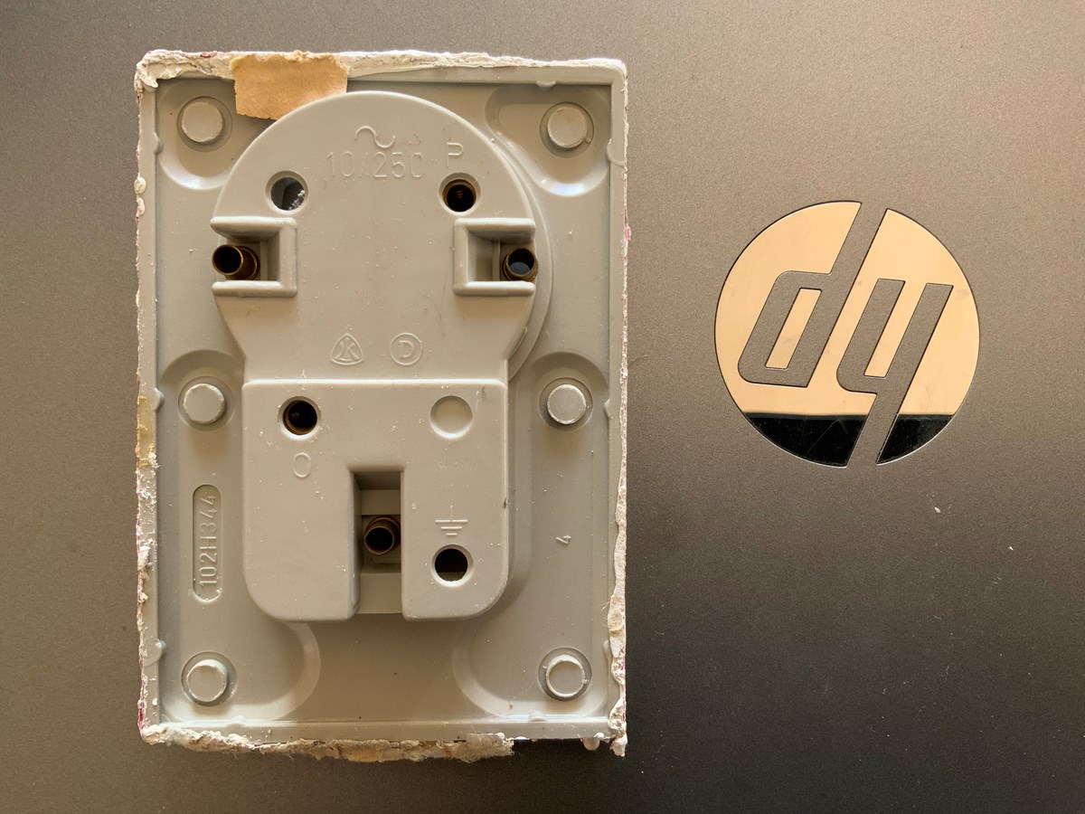

Hvilken farver går til hvad her? Tjekkede et andet udtag der var sort sat i 0 og hvid i P ingen rød ledning gik ned til denne her

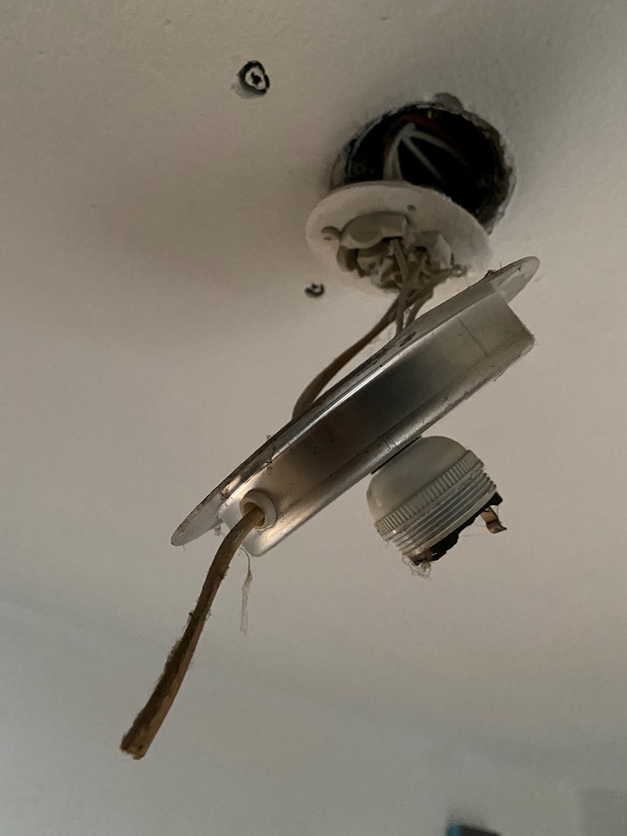

Kan jeg montere noget andet end det gamle dæksel på det første billed? Helst noget der se lidt pænere ud da min nye lampe ikke dækker det hul helt, hvis jeg vælger at montere den hen over hullet.

Blå fra din lampe skal i klemmen 0. Den brune skal i klemmen M1, det er klemmen, hvor den røde er monteret. Den gulgrønne er der ingen klemme til i din installation, så den afslutter du med en muffe.
Med hensyn til lampeudtaget kan du skifte det ud med et med låg. De sorte ledninger monteres i klemmen L, de sorte i klemmen N og den røde i klemmen M1. I det nye lampeudtag er det muligt at aflaste ledningen, så det ikke er nødvendigt med noget til at dække hullet.
Du har ikke vist et billede af lampens ophæng, så det er ikke muligt at fortælle, hvordan du dækker hullet.

Troede den røde var en slags jord. Men tænker nu det er en ekstra ledning for at kunne tænde og slukke nede på væggen, og ende den serie oppe i lampe udtaget?
Vil det sige at den sorte ledning i dette gamle system er blevet til blå 0 pga farvekoder skifte? Hvid er så blevet til brun L, eller den der hedder P på disse gamle stikkontakter?

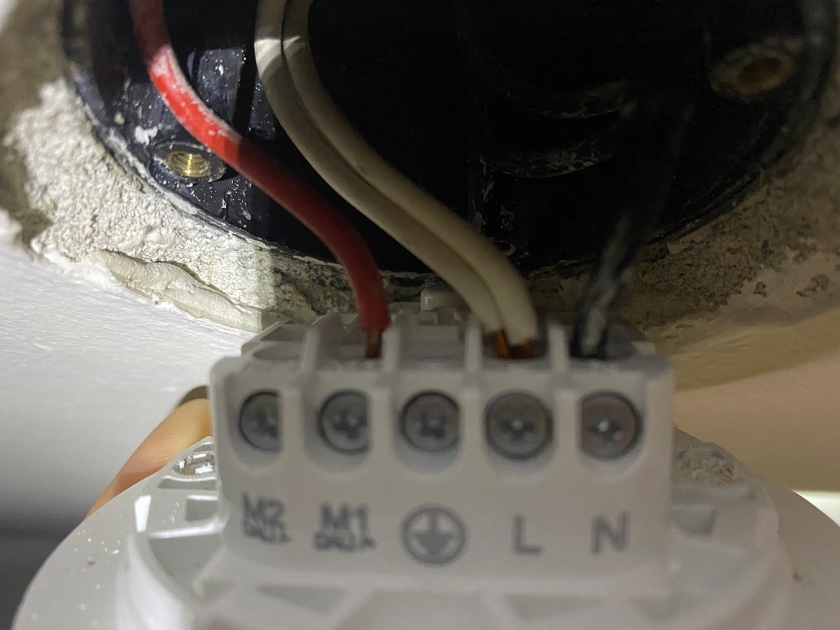

Med hensyn til lampe udtaget. Sort i N, sort i L og rød i M1. Bliver i tvivl her, og tænker skrive fejl eller?
Havde håbet jeg kunne skifte det dæksel/fordeler ud med noget der ville være plan med loftet. den virker sikkert, men ved ikke hvor længe det har hængt sådan med en halv lampe i. Hvis man man kunne skifte det til noget der var plan med loftet, ville jeg nemlig kunne montere den nye lampe henover hullet.
Der skulle selvfølgelig have stået hvide i klemmen L ( er i dag ændret til brun), sorte i klemmen N (er i dag ændret til blå) og rød ( kunne førhen være jord) i klemmen M1. Rød er den ledning, som kommer fra afbryderen og sørger fr at lampen kan tændes og slukkes. Jeg har set lampesteder, hvor der ikke var monteret udløsroset, men ledningerne var samlet med samlemuffer. De sorte dog i en dobbelt samlemuffe, så det ene hul blev brugt til de sorte og det andet til lednigen fra lampen. Ligesådan med den røde.
P på stikkontakten er fasetilslutning, og 0 er, ja nul.

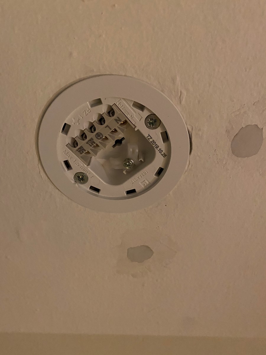

Købte en fordeler med et pænt cover der næsten er flush med loftet. Fik det samlet og intet sprang og alle de andre kontakter virker fint. Har ikke fået monteret lampen endnu, men tænker det hele virker fint.

De gamle ledninger fyldte en del inde i de små connections, strammede det godt til og prøvede at se om jeg kunne hive dem ud. De sad fint fast, men kan se lidt af kobberet det sker der vel ikke noget ved?
Det er hel fint med det lampeudtag. Det stikker kun et par mm ud. Når du spørger, om det er lovligt selv at skifte lampeudtaget, Så er svaret, nej det er ikke lovlig, fordi det er indgreb i den faste installation. Men nu er det jo gjort   .
