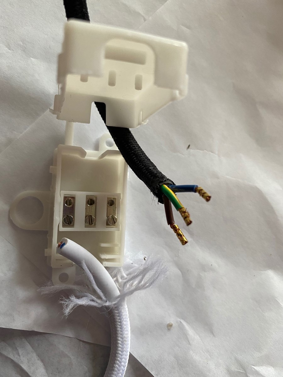

Jeg er ved at hænge en loftlampe op, men desværre er ledningen i lampen ikke lang nok. Derfor vil jeg gerne forlænge den, men er i tvivl om de materialer jeg har til rådighed er gode nok :)
Ledningen i lampen (den sorte på billedet) har 3 ledninger. Den ledning jeg selv har (den hvide på billedet) har kun 2 ledninger - dvs, ingen jord.
Så må jeg gerne samle de ledninger? På billedet kan I se den samlemuffe (det antager jeg det er...). Den fulgte med selve lampen hvori der var monteret en anden type stik... Antager at den samling er fin nok eftersom den kom med lampen...
Håber I kan hjælpe :)
tag og skift hele ledningen i et stykke uden samlinger.......
Hej mfrost.
Det vil uden tvivl være den bedste løsning. Udformningen på lampen gør det dog noget vanskeligt, så jeg vil høre om "min løsning" er helt dum? :)
Den samlemuffe der vises skal sidde i en afdækning. Det vil oftest være en baldakin, som dækker over samlingen og lampens ophængs krog. Hvis lampen bruges i et tørt rum f.eks. stue eller værelser så kan du se bort fra jordforbindelsen og bruge din 2 leder ledning.
Tak for svar
Lampen skal sidde over køkkenbordet (et åbent køkken). Vi har bestilt en ny ledning med 3 ledere, just in case...
