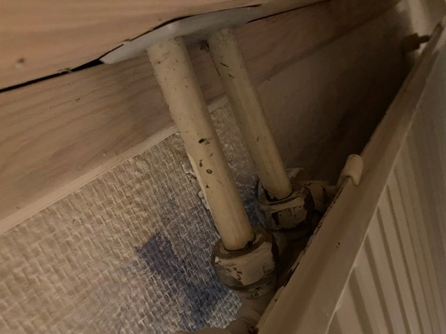

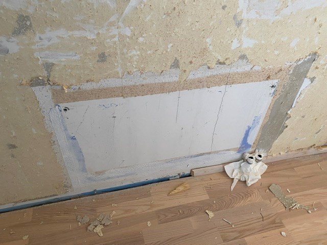

Kære alle, jeg håber I kan hjælpe mig med denne hovedpine. Jeg har fjernet en gammel radiator, da jeg skal spartle og sætte filt op. Det var en gammel model med rør-tilførelse i højre bund på et ét-strengssystem med gaskedel. Den var monteret på to 15mm kobberrør med centerafstand på 45mm

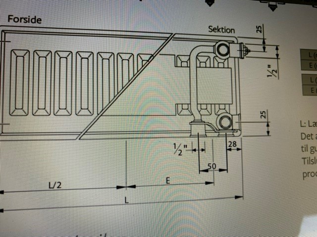

Den nye radiator og alt andet VVS-tilbehør jeg kan finde hedder 50mm centerafstand?! Hjælp...

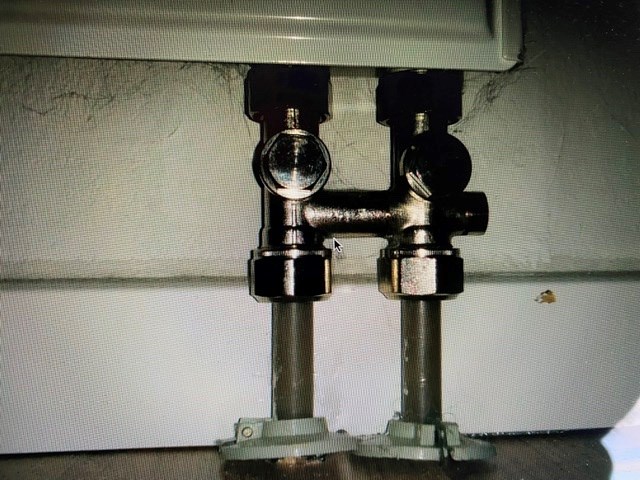

Jeg håber I kan hjælpe mig med en forkromet løsning hvor jeg evt også kan monterer et kødben (Danfoss H-stykke med bypass)

Billed 1 viser hvordan jeg gerne vil ende
Billed 2 viser den nye radiator 50mm afstand
Billed 3 hvor den skal monteres
Billed 4 Gammel radiator med 45mm afstand på rør
Jeg vil anbefale dig at lave lidt større huller i din gennemføring i gulvet. Det må en multicutter kunne ordne. Det er kun 2,5 mm. hvert rør skal flyttes.
Tror nu ikke der sker noget ved at bøje kobberrørene, men hvis du gør det over gulvet, vil du ikke få vandrette rørender, og dermed svært ved at koble ordentligt til din radiator.
Inden du begynder at bøje dine rør, så prøv radiatorland først, de kan måske hjælpe.
