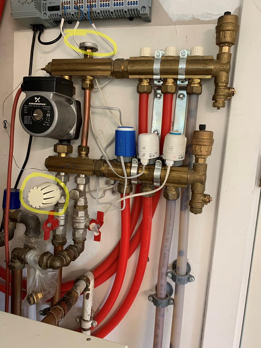

Så har vi tændt op i vores nyerhvervet hus med gulvvarme i tre rum. Jeg vil gerne regulerer på fremløbstemperaturen, men lige meget hvor meget jeg drejer på termostaten er det altid samme temperatur.
Kan sådan en termostat være i udu eller er der mon noget der er samlet forkert?
Termostaten (den til at skrue på) sidder på fremløb fra fyret.

Hvilken fremløbstemperatur har du?
Hvis du ikke kan få varme på, sidder stiften inde under termostatventilen sikkert fast. Afmonter termostathovedet, tryk stiften ind, og den skal selv komme ud.
Hvis temperaturen ikke kan reguleres, kunne et skarpt knæk på det tynde kappilærrør til termostaten være årsagen. Det kan også være termostathovedet der er defekt.

Tak! Min fremløbstemperatur er på 20 C. konstant. Synes ikke det er muligt med denne at afmontere termostathovedet som på 'normale' radiator
Tak - det var stiften bag termostaten der sad fast.
