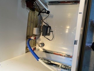

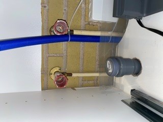

Hej Alle,
vi nu næsten færdige med vores køkken det eneste der nu mangler er at få tilsluttet vandet. Hvis det bare havde været tilslutning af blandingsbatteri og opvaskemaskine ville det ikke havde været så svært. Men vi har også lige en vandtilslutning fra køleskabet der også lige spiller ind, og en quooker. Quooker i sig selv er ikke så meget anderledes en er almindeligt blandingsbatteri men det bliver alligevel 3 ting der skal tilsluttes koldvandsrøret. Lige nu sidder en kompressionsdækvinkel på begge rør (varmt og koldt - se billede. Det blå slange er det pexrør der skal tilslutte køleskabet til vandet) med en slags midlertidig prop (den røde) Min tanke var lidt at sætte en kombiventil på; lidt som (se billede) hvor opvaskeren kunne sættes til den nederste “hane” og så køleskab og quooker øverst. Det smarteste ville jo være at alle tre ting kunne lukkes af hver for sig, men ved ikke helt om det er muligt
Hvad har I af gode råd? 🤞🏼🤞🏼😊
Mvh Maria
Kombiventilen har den fordel, at gevindstørrelser passer til vandhane/qooker og opvaskemaskine.
Sæt et t-stykke direkte i dækvinkel. I den ene ende sætter du så kombiventil, så den kommer ud til den ene side.
I den anden side kan du sætte en afspæringsventil til køleskabet. Brug en vinkel, så pex kommer op nedefra.
Sæt et T-stykke på koldvandsforsyningen. Nu ser jeg lige at jenshøj kommer med samme forslag, som jeg ville bruge.
Tusinde tak for svar. Nu har vi ENDELIG et fungerende køkken med vand til det hele. Alt er tjekket og ingen lækage. Pyha. Ikke mere madlavning og opvask i vaskekælderen. Jeg sad lidt fast mht til det med de tre ting der skulle tilsluttet. Det tip med t-stykket var guld værd. Så tak tak tak igen 👌🏼👌🏼👌🏼🤩
