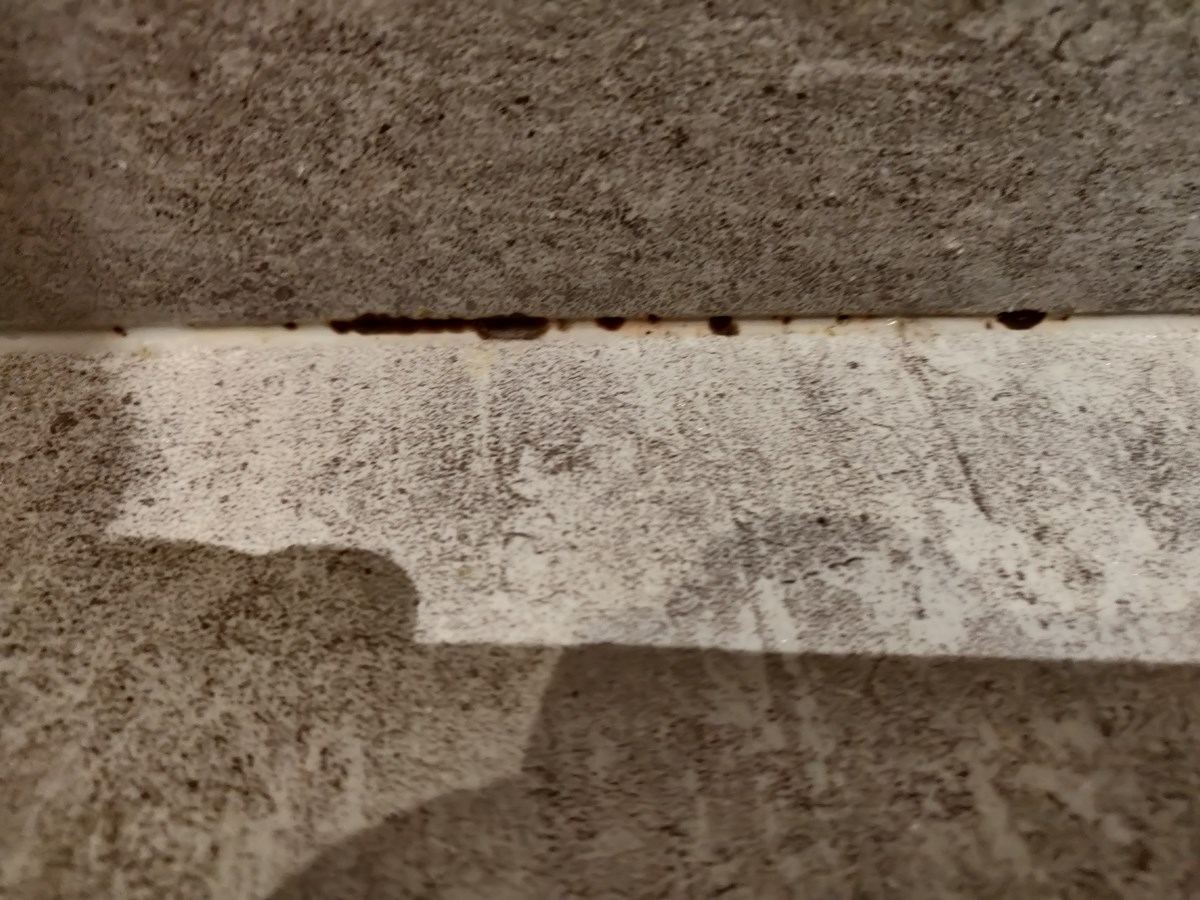

Hvad er det
Vi har disse plettere på badeværelset i hjørner på gliser hvor der ligger silikone.
Hvad er det og hvordan renser man det væk?
7 svar
Det er de helt sorte jeg taler om.

Det er en svamp / skimmelsvamp af en afart
det er ikke let at ungå på et badeværlse. da der ofter er varme og en høj fugtighed
men sæbe og en svanp og lidt knofed. så kan fo få det øver lag af.
de svampespore som sider inden i fugen kan du ikke slippe af med og der vil stadigvæk være misfarvning i fugen..
Ellers skal fugen skiftes og så hvergang du har været i bad skal to tøre alt af med en klud så der ikke er vand til bage.. ellers kommer det bage igen.
så ingen grund til at skifte noget.
En skure svamp hver gang der kommer en plat.
mere kan du ikke gøre

Det ligner forkert fugemateriale / dårlig fugning - eller så meget bagfald, at vandet ikke kommer rettidigt væk..
Nej, man skal ikke tørre gulvet af hver gang.. kun armatur/blanke dele)
- man bruger en gummisvaber, hvis man gider at "tørre fliser af" (- et bad skal være bygget til at tage bad i..)
og en skuresvamp er blot at ødelægge fugen, og lave oprifter i overfladen af denne!! så NEJ!

 Fugen ser nu pæn ud.
De misfarvning er kan forekomme alle steder der man har et fugtigt miljø.
Som et badeværelse.
Og nogle martrialer er mere modtagelige an andra. Både silicone- og polyurethan-fugemasser forkommer disse pletter
Hvis forholdene er til det
Hvis man skal helt undgå svampe.
Skal man holde sin fugtighed under 20%
Og 5 grader celsius.
For jo højere fugtigt og temperatur giver grobund for svampe spore.
Det kan være svært i badeværelset og våderums områder.
Men selvfølgelig have en gode udluftning.
Og fugtigt udstrækning af disse om råder.
Hvis ikke man har det så kommer det igen og igen..
Så kan man kun fjerne det med rengøring.
Hvis misfarvning er trukket ind i et martrialerne
Så må man leve med det eller skift det.

 Hold nu op - er det lavet korrekt, mugner det ikke.!
- medmindre man har haft en periode med misligholdt..

Jeg er bestemt ikke helt uenige med dig, hvis du nu læser det jeg har skrevet.
Men hvor er plætte så kommet fra hvis det er lavet t korrekt.
svampe arter kan kun gro hvis de har de rigtige forhold som de skal ha for at gro.
og det er "varme og fugt."
Fjern varmen kan de ikke gro. fjern fugten så kan de ikke gro.
jeg planter da hælder ikke tomater i min kælder hvor der ikke er lys eller vand.
hvis man ikke fjerne problemet som for svampen til at opstå
Og det kan være flere årsager til det
fx.
eller så meget bagfald " som du også skrev"
For dårlig udlufting / fugt udtræk idetheletaget
så er det lige meget om man fuger badeværelset om.
Men det ænder ikke hvis manden vil have den plæt væk. så skal den vaskes. og han får ikke det væk som er trukket ind i fugen.
Og ud fra det billede. ser selve fugen ud til at ligge pænt. men ja den kan være sluppet det kan værken du eller jeg se.
Manden spurte om hvad er "Plætte" og "hvordan fjerne man den".
Plætten er en "skimmensvarmp af en art." eller måske stort maling"
Men fjern plætten Hvordan = sæbe og lidt kno fed
men hvis det ikke er maling så kommer det igen, hvis der er "Gro bund for svamp arter".
og det er der kun hvis de ikke er korrekt eller at der er en skade som skal udbedres

En opvaskebørste med de stive børster til gryder og en sjat brun sæbe fjerner de sorte pletter. Samme remedier er også velegnet til at holde kalk aflejringer i skak på armaturer.
Uanset hvor omhyggelig man er med udluftning kan det ikke erstatte den daglige rengøring.
