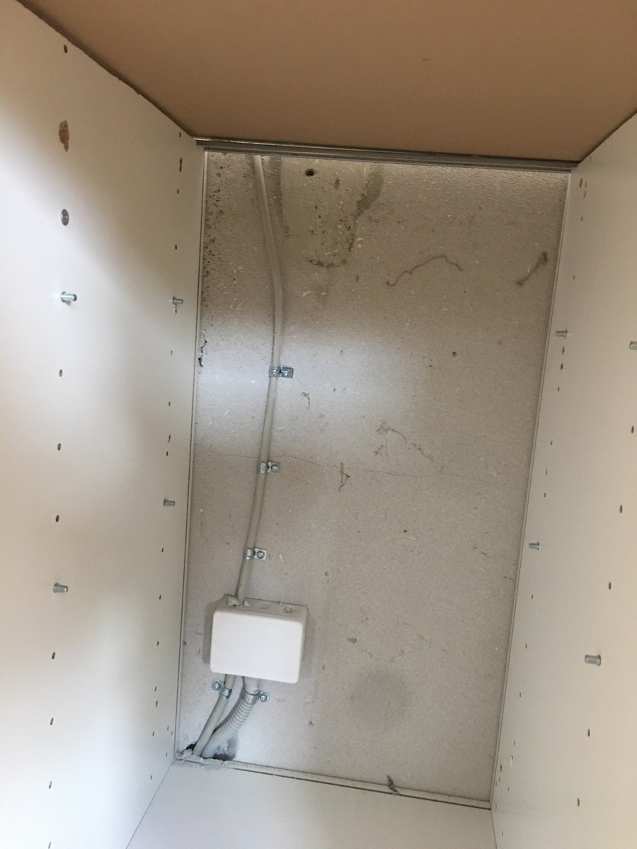

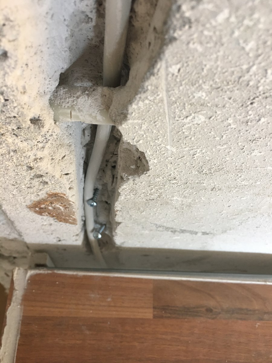

Hej Jeg er nysgerrig om det er en lovlig installation jmf nutidens standarder? Øverst er den rillet i væggen men ikke nederst.
Envidere er jeg interesser om installations kabler er optimalt fremtidssikret mht vibrationer/slitage.
Det øverste billede ser ud som om det er inde i et skab, og det er lovligt at mure kabler inde, men at lave det halvt virker som en hovsa løsning.
De skruer der sidder på det nederste billede, er som sådan ikke farlige, men det kræver jo at der bliver fyldt lidt "mudder" i revnen. Så hvis der bliver pudset op er det helt ok.
Tror egentlig den udvendige installation er lovlig nok. Den indrillede ligner noget der skulle have været spartlet op - så er den fremtidssikret.

Tak for svar, jeg er lidt nysgerrig, burde jeg ikke rille den sidste del (nederste) installationskabel i vægen så den flugter med den anden? Det er autoriseret elektriker der har udført opgaven, jeg er bare lidt nysgerrig.
Installationen er fuldt lovlig. Om den nederste del burde være rillet ind i muren kan diskuteres, men udførelsen er lovlig.
På billede nr 2 er vist at kablet er gjort fast med et par skruer. Det er lavet sådan, fordi elektrikeren ikke fylder rillerne. Det er blevet til murerarbejde. Med hensyn til vibration/slitage er det sådan at det er særdeles vanskeligt at reparere, hvis man sammenligner med ledninger rukket i rør, som så er en dyrere form for installation.
