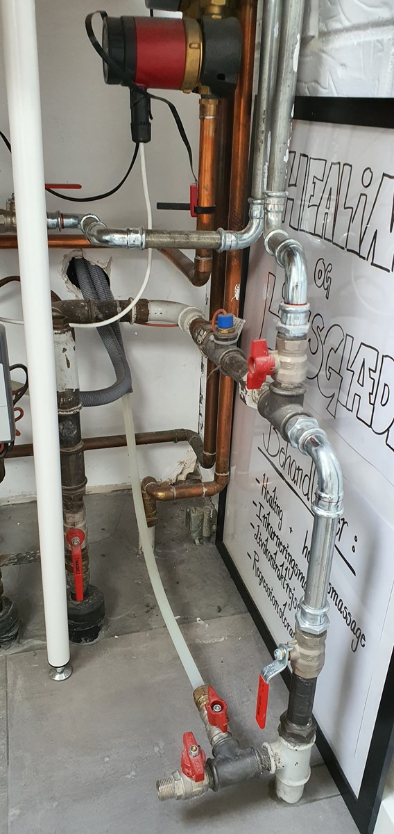

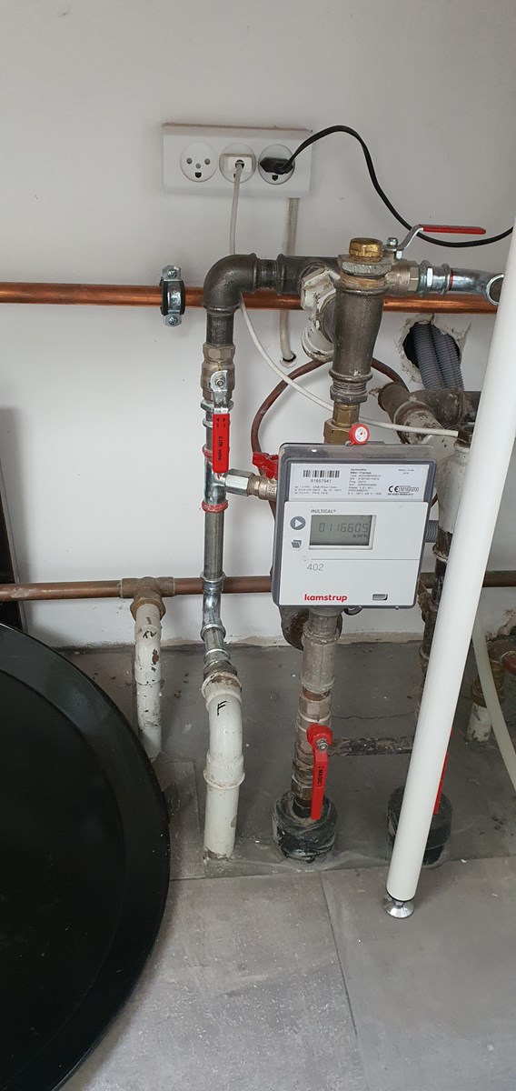

Jeg står pludselig uden varmt vand !! .. ej heller varme på mine radiatore men dog er der gulvvarme. Har læst de øvrige tråde omhandlende samme problem, men kan stadig ikke løse mit problem.. er der en der kan hjælpe ?
Vedhæftede filer:
Vedhæftede filer:
Prøv som det første ar trykke på pilen til venstre på måleren. På den måde kan du se om der er et flow gennem dit anlæg. Du kan også se frem- og returtemperaturen er forskellige. Du har tilsyneladende fjernvarme, men er der en varmeveksler eller er det direkte fjernvarme?
