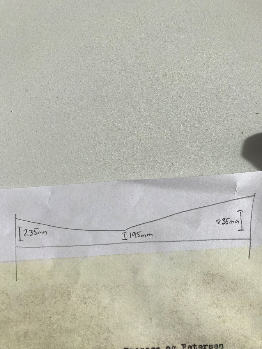

Der er 235mm rum i kanten og det kiler så ind til 195mm i midten af huset.

Din højde - har du ikke byttet om på tallene. Fatter ikke en dyt
Huset er flad tag og kiler ind mod midten.
I siderne af huset er der 235mm og de kiler så ind til midten som er 195mm
Derfor kan jeg ikke lægge 170mm isolering overalt. I midten bliver jeg nød til at lægge 145mm for at der stadig er 50mm luft

Løsningen med tykkelsen kan ikke være anderledes end den du beskriver. Mht ruller, gåes de kun i 95 cm bredde. Køb dem og sav med en fukssvans de 25 cm af og brug de smallerester mellem to spær (3x25 cm)
