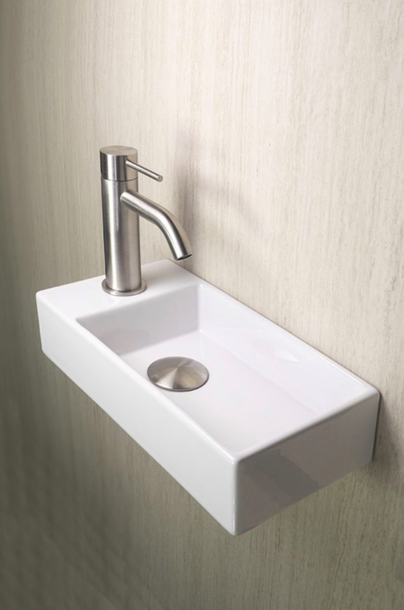

Hej Forum.
Jeg har lovet god veninde at opsætte en meget lille porcelæns håndvask (37x19cm) med en vægt på ca. 7 kg. Nu viser det sig desværre at vasken skal opsættes på glasmosaik... 1) kan det lade sig gøre at bore huller i glasset uden at det flækker? 2) vil det være muligt at lime vasken op? I givet fald - hvilken montagelim vil I anbefale ? Nogle med lidt erfaring på dette område?
på forhånd tak for hjælpen
Ole

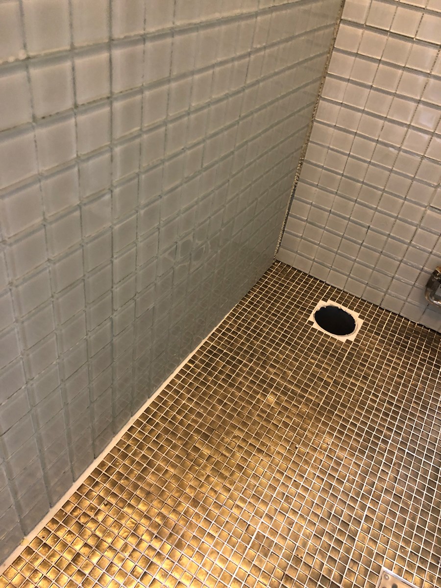

Der gav du mig lidt at tænke over...... hermed billeder, der er kommer epoxyfuge mellem glasmosaikkerne - mosaikkerne måler 5x5 cm
https://www.harald-nyborg.dk/produkt/mitsutomo-diamantbor-8mm
Har ikke prøvet på et stykke glas mosaik, men hvis hun har en rest, så giv det et forsøg der inden. Hvad jeg kan læse andre steder, skulle boret også kunne bruges på glas. Hvis der bekymring for at spænde direkte op mod mosaikkene, så sæt en passende gummiskive/pakning i mellem vask og væg. Der skal jo alligevel fuges omkring vasken efterfølgende :)

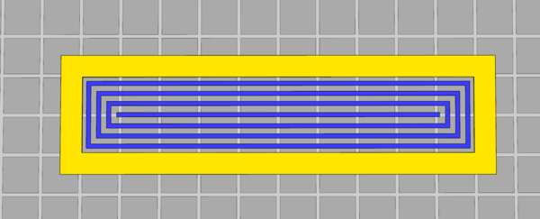

Hej Brochstedt
Hvis mosaikkerne ikke virker løse eller lyder hult hvis du banker på dem kan jeg ikke se hvorfor du ikke skulle kunne lime
Men nævnte fuge.
Vasken ser ud til at måle ca 100H x 500B x 250Dmm det vil jo give dig en limning på ca 20 mosaikkerne
og ikke særlig stor belastning på selve vægen.
hvis du fuld limer. ville jeg afmærke det om malertape og pras det godt ind i fugene mellem mosaikkerne
og smøre din fuge ud med en fin tandspartle.
hvis ikke du har en fin tandspatle så ligger du en tynd streg fuge rund i kanten
ca 6mm tyg og så en 8-10mm mellem rum og så vider som vist på tegning
og tepe rundt på vasken også
så kan du fjerne fuge raster let med en klitte pind og sæbevand
Guld =Tape
Blå = Fuge
det bliver ikke let at få ned igen. Så hvis din veninde bor i en lejelighed.
så skal i aftale det med udlejer. ellers kan i komme i problemer senere hen
for jeg ville blive sur hvis en, indlejer gjorde det hos mig ude at snakke med mig om det.
det gælder også hvis i bror hul i gemmen fliserne
Men alt er relativ og kommer and på situationen om jeg vægler at lime eller skrug up
Hilsen Mads Christensen
Mads Christensen
Tømrer - Låsesmed
"Det jeg ikke når i dag, skal jeg ikke lave om i morgen"
