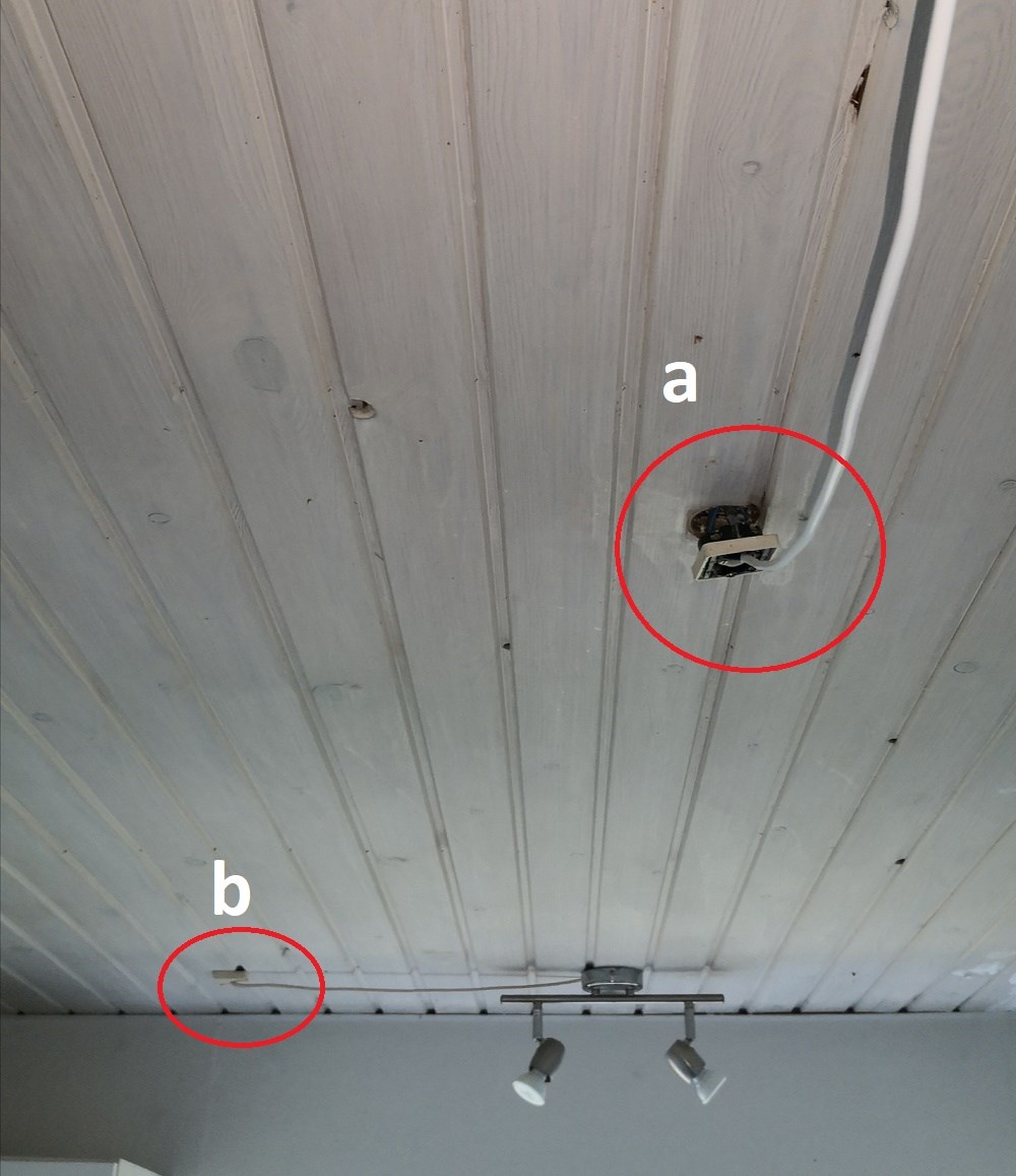

Halløj :) Har et lille køkken med listeloft som jeg gerne vil dække med et par gips plader.
Så vil jeg gerne montere nogle LED spots efterfølgende. Jeg kunne godt tænke mig at
vide om jeg kan slippe for at føre lampe udtagene igennem gipsen da jeg ik har noget at bruge dem til når der er spots.

Hej de skal føres ned, der må aldrig laves skjulte samlinger. Du kan evt sætte et blænddæksel på.

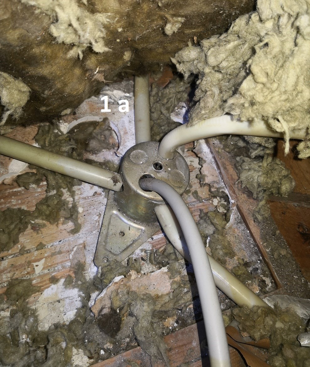

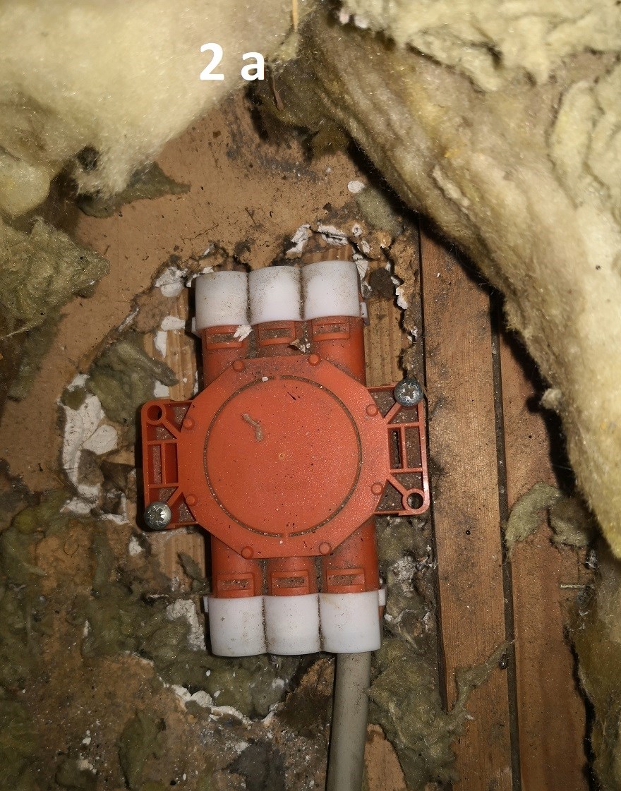

De må ikke være skjulte, så væk med dem. PL-dåsen (den orange) er en smal sag at fjerne - det ligner den bare skal pilles fra et sted. Er det den der løber ind i toppen af metal dåsen?
Metaldåsen erstatter du med en forgreningsdåse, sat op på et af de nærmeste spær. De hårde kabelrør skærer du over et passende sted, sætter polyconmuffer og flexrør på så det er til at få placeret dåsen. Husk aflastning på flexrørene :)
... det bliver måske svært at undgå at skulle hive nye kabler igennem et par af rørene.

 ja kablet i den orange PL kommer udaf toppen af den i metal, tænkte også at den bare ku fjernes. Kan udtaget under metaldåsen bare føres igennem gipsen, og så et blænddæksel på, hvis ikke jeg får lavet den forgreningsdåse?
Nå jeg har aftalt med elektrikeren at jeg fjerner den orange PL og løsner den af metal, så sætter jeg gips op og han kommer og sætter spots og forgreningsdåse op bagefter :)   mange tak for hjælpen.
Der findes forlængere til loftsdåserne - desværre passer de ikke på de gamle af metal. LK har en guide et sted på deres site, der viser hvordan man tilpasser dem. Men du er langt bedre tjent med bare at få den forgreningsdåse op på loftet. Det sparer arbejdet med gipsen og du slipper for et blænddæksel i loftet :)
