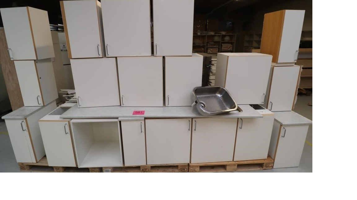

Jeg skal til at male mine skabslåger. Jeg er lidt i tvivl om hvilken type maling jeg bør bruge. Enten vil jeg give dem en gang grunder og derefter en gang jotun træmaling.
En anden mulighed ville være at give dem en gang autolak. Er der noget der har erfaring med maling af låger med autolak? Jeg har fundet følgende:
