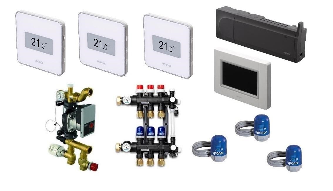

Jeg har en gulvvarmeshunt, med 8kredse. Lige pt. Er der tilsluttet 2 kredse, resten er lukket med muffer. (På sigt skal resten bruges.)
Jeg er meget i tvivl om, hvordan jeg kommer videre..
Jeg har monteret shunten på væggen og tilsluttet kredsene (der er ingen vand i disse).
er der nogen af jer, der kan guide mig? Skal jeg bare åbne for centralvarme til pumpen? Eller bør jeg fylde vand på inden? (Jeg synes at have set et sted at man tilslutter vandslange ude for enden?)
Det er sådan et sæt her, blot med anden pumpe og termostater. Jeg har desuden intet rør mellem de to manifolder(undskyld evt. Forkert navn)

Så skal jeg lige sætte mig ind i, hvordan man indregulerer, og anvender styringen..
Det er Smatrix, fra Uponor.
Erfaringer med dette er meget velkomne! 🙂
