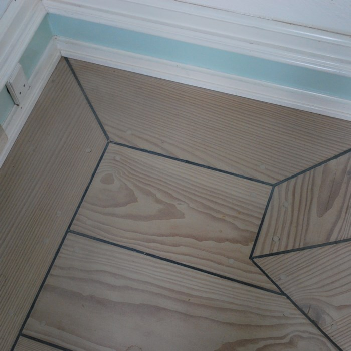

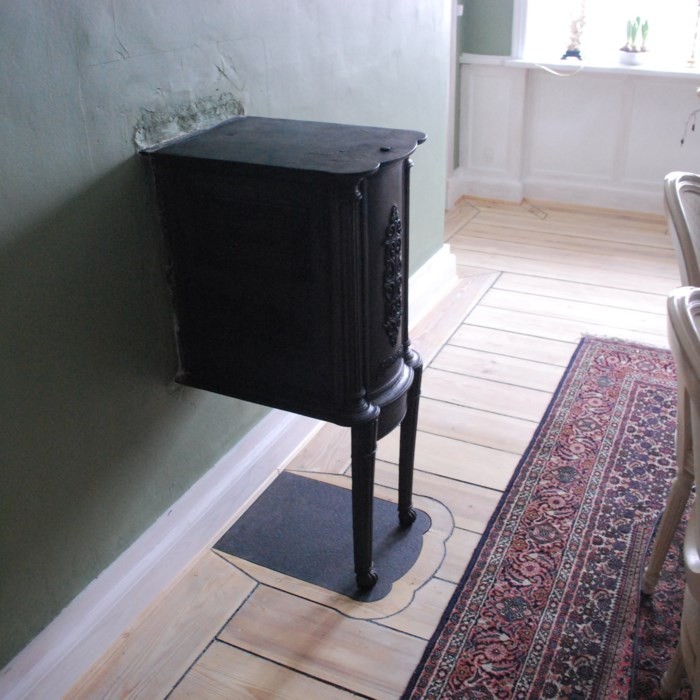

Giv gulvet en halv spand vand. Træet Krymper pga af pejsen.
Jeg har masser af erfaring med massive trægulve, ovne og gulvfugemasse. Vand virker kun kortvarigt, fordi dit gulv har nu fundet en balance tilpasset jeres brug af ovnen og rummene.
Mit bedste råd er Dana gulvfugemasse 553 sort. Det virker både sommer og vinter uanset om ovnene bruges eller ej.
Ang. farve på gulvfugemassen kan jeg kun anbefale sort. Jeg har set andre farver, og det ser mildest talt ud ad h..... til efter kort tid.
