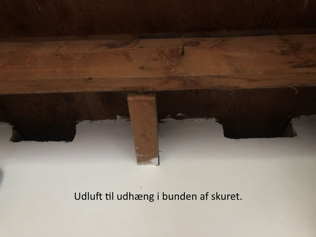

Indberegnet 50mm luft til ventilation, er der plads til 100-150 mm isolering i loft. Det hele er lidt skævt, så det varierer.Loftbeklædning monteres direkte på underside af bjælker.

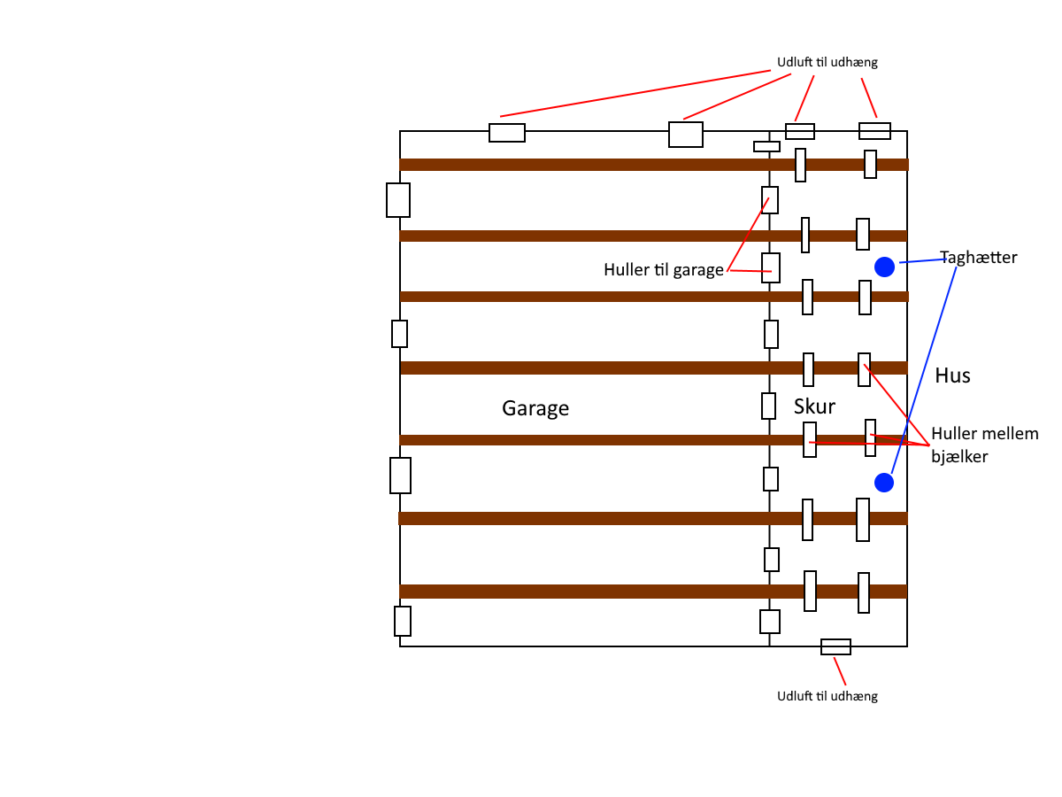

Men men, isoleringen vil komme til at ligge mellem bjælker, og jeg vil meget gerne undgå 10+ udluftningshætter gennem taget. Der er udluftning til udhæng i begge ender. Vil man kunne nøjes med 2-3 hætter i taget, og i stedet bore lidt mindre huller i bjælkerne, som lader luft passere gennem de små tagrum?

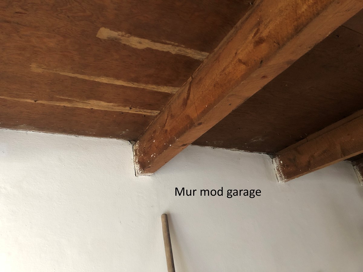

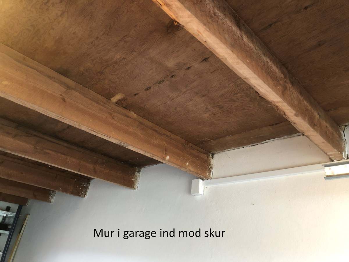

Derudover vil jeg bore huller i muren ind til garagen, et større hul for hver bjælke/rum

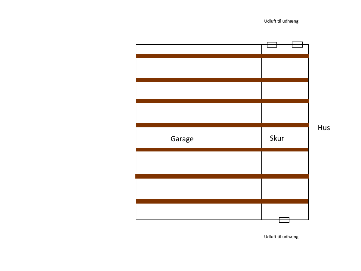

Nedenfor skitser. Antallet af bjælker er ikke retvisende.

Men hvad er vurderingen mht. tli ventilation?

Der er talt efter. Der er 10 opdelinger hvoraf 2 har udluftning til udhæng.
