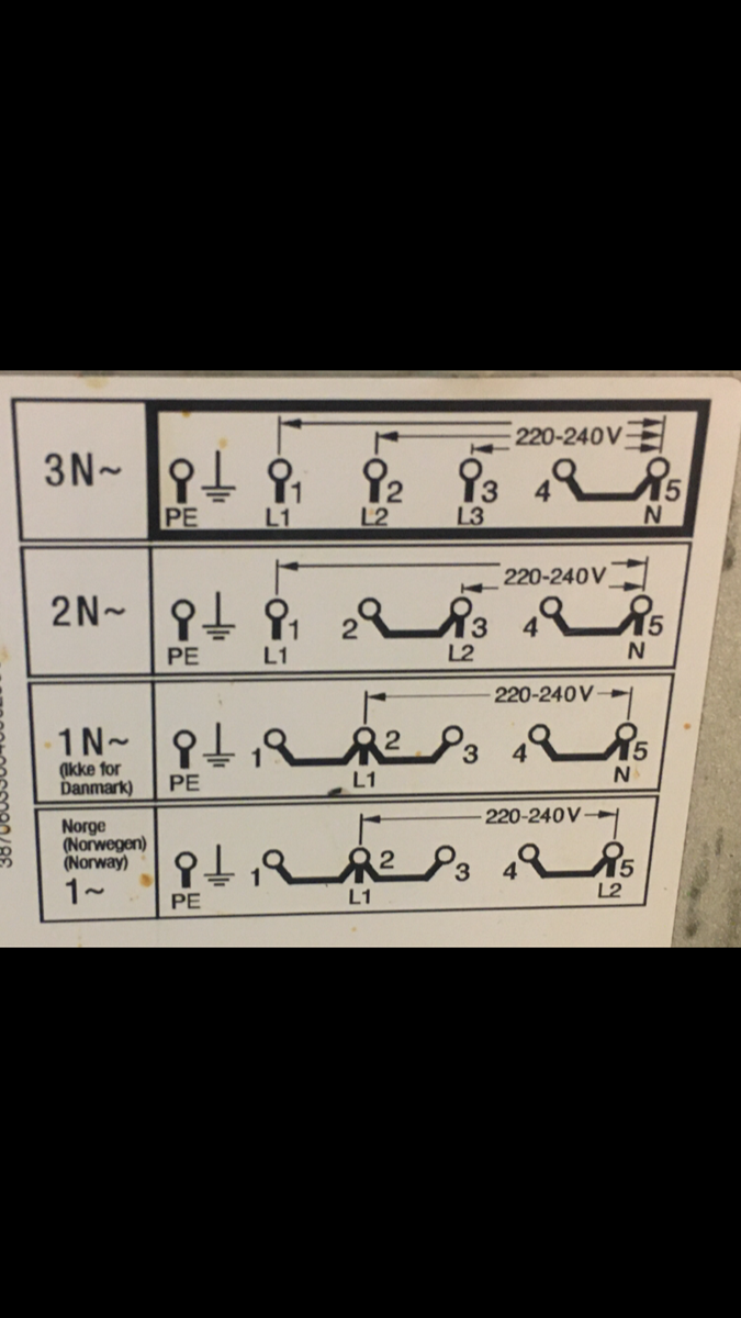

Jeg har denne komfur som køre på 230V. Som kan ses på billedet, som jeg har vedhæftede.
Men idag da jeg skulle skifte den ud, kunne jeg se, at den fik 400V. Hvorfor dog det, hvorfor skal denne have alle tre faser, når den skal køre på 230V
Den kan køre på 1 faset og 2 faset eller 3 faset, det er kun hvordan du montere skinnerne !. Hvis du har kørt 230 volt burde du havde kørt med den linje som beskrives under 1N
Du kan godt bruge tre faser og kører 230v det afhænger hvordan komfuret anvender faserne.
Hvis du monterer med en fase må du regne med begrænset effekt hvis du bruger flere kogeplader og ovn samtidigt
Ask
Kogepladerne og evt. elektronik er beregnede til 230V. Derfor kan dit komfur/kogeplade tilsluttes 230V. Komfuret er typisk delt op så højre- og venstre side bliver forsynet med hver sin fase. Nullen er så fælles. Når du bruger to faser og nul kan du tilslutte ti en gruppe med 16A sikringer. I nogle lande er netspændingen (spændingen mellem to faser) 230V. I andre lande er det imodsætning til Danmark tilladt at tilslutte komfuret til fase og nul. Det er ikke lovligt at tilslutte en så stor effekt som et komfur til 230V.
