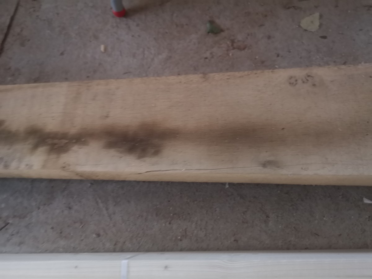

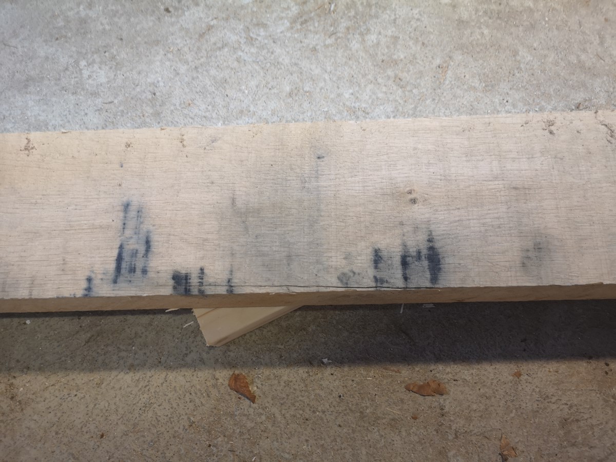

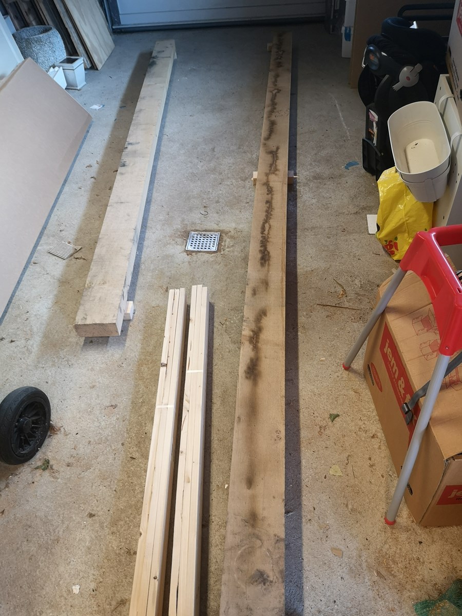

Vi skal have sat disse egetræsbjælker op, og planen var at slibe dem med en excentersliber inden vi sætter dem op, så vi tager den værste rughed.
Men er det "farligt"? Risikerer vi at ødelægge bjælkerne? Jeg har vedhæftet billeder af dem 😊
Mvh Mette
En båndpudser vil nok være bedre og lettere
Ingen vinkelsliber på egetræ. Bjælkerne ligner dem jeg køber på savværkerne. De er opskåret som blokvarer og lagt på stok.
Mærkerne er overfladiske og fjernes lettest med en el-høvl. Slibning er en sen død på eg. Eg æder sandpapir i store mængder.
