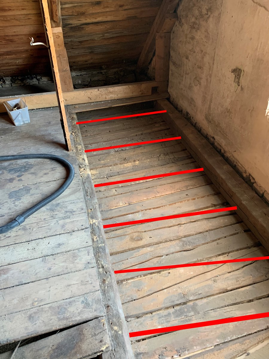

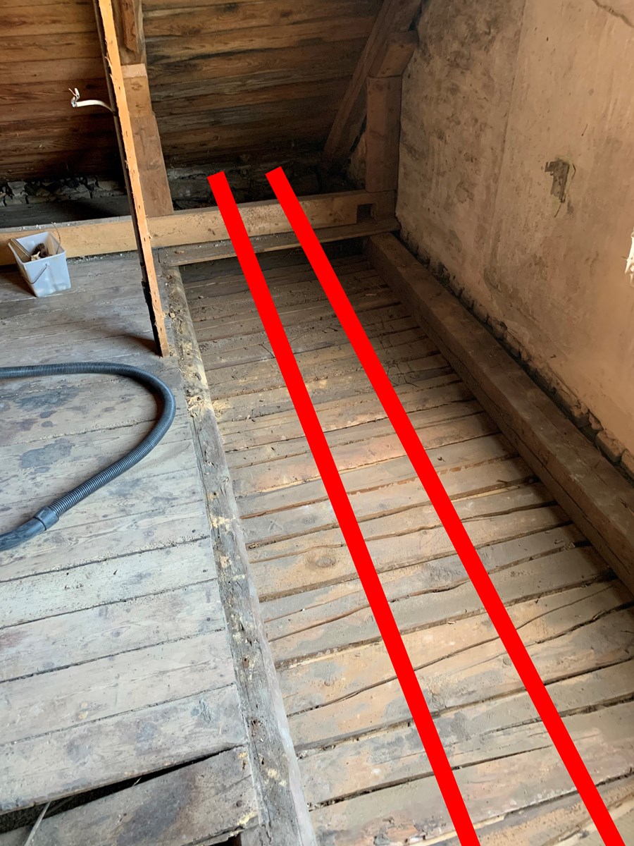

 Jeg er gået i gang med at istandsætte vores første sal som ikke har været brugt meget, nu er spørgsmålet om ekstra spær træ skal ligges langs de gamle bjælker billede 1 eller om det er ok at lave dem imellem som på billede 2 med 30cm mellemrum?
De bjælker som er der nu er 15x15 med 150cm imellem, der kommer 22mm spånplader ovenpå med fer & not.
Dine gulvbrædder skal vel ligge på tværs af bjælkerne, så umiddelbart ville jeg mene, at dine indskudsbjælker skal ligge parallelt med de gamle. Evt. med nogle udvekslinger.

normalt ligger man sine gulvstrøer fra Rejse rem til rejse rem alstå parallelt med de gamle bjælker

sørg for at dine gulv stør er under støtter alle de stæder hvor du har en bærerne væg neden under.
for at undgå at det klapper når du går på det kan skal du lægge noget i mellem så dine nye gulv strør og det gamle loft så gulv og loft er forbundet. jeg ville bruge en Acryl fuge. bare en tynd stripe hele fejen hen
den totale spænd vide af dine gulv stør afgøre om du skal lægge 1 eller 2 i mellem. du kan eventuelt bruge
åser 63x150mm for dit spånd plade gulv må have en spænd på 600mm dit tilfælde
Når du kommer til isolering vil jeg råde dig til at ligge en Fiberdug. den billiges ukrudtsdug du kan finde fra jem og fix
mellem alle Gulvstrør og lidt op af kanten. og slå det fast..
Som isolering vil jeg bruge Papiruld. fordi den har den beste lydisolering evne du kan finde

Grunden til at du skal lægge fiber dugen er hvis du skal have loftet ned en gang så får du ikke alt isolering i hovedet

Tak for svarende og videoen som faktisk åbnede øjnene en del op da vi havde planlagt at lægge glasuld isolering i gulvet, men nu bliver det sikkert papiruld :D
