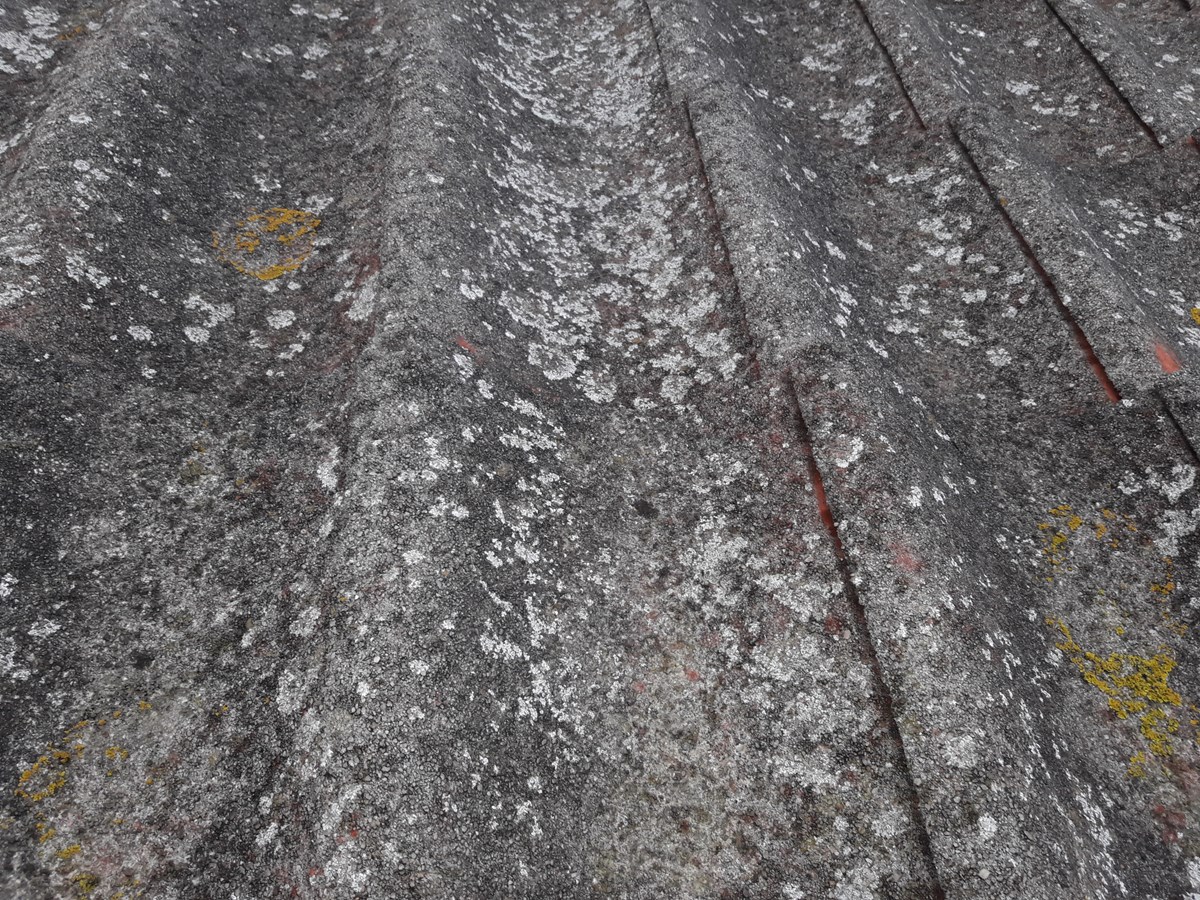

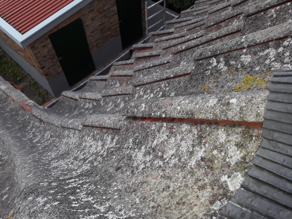

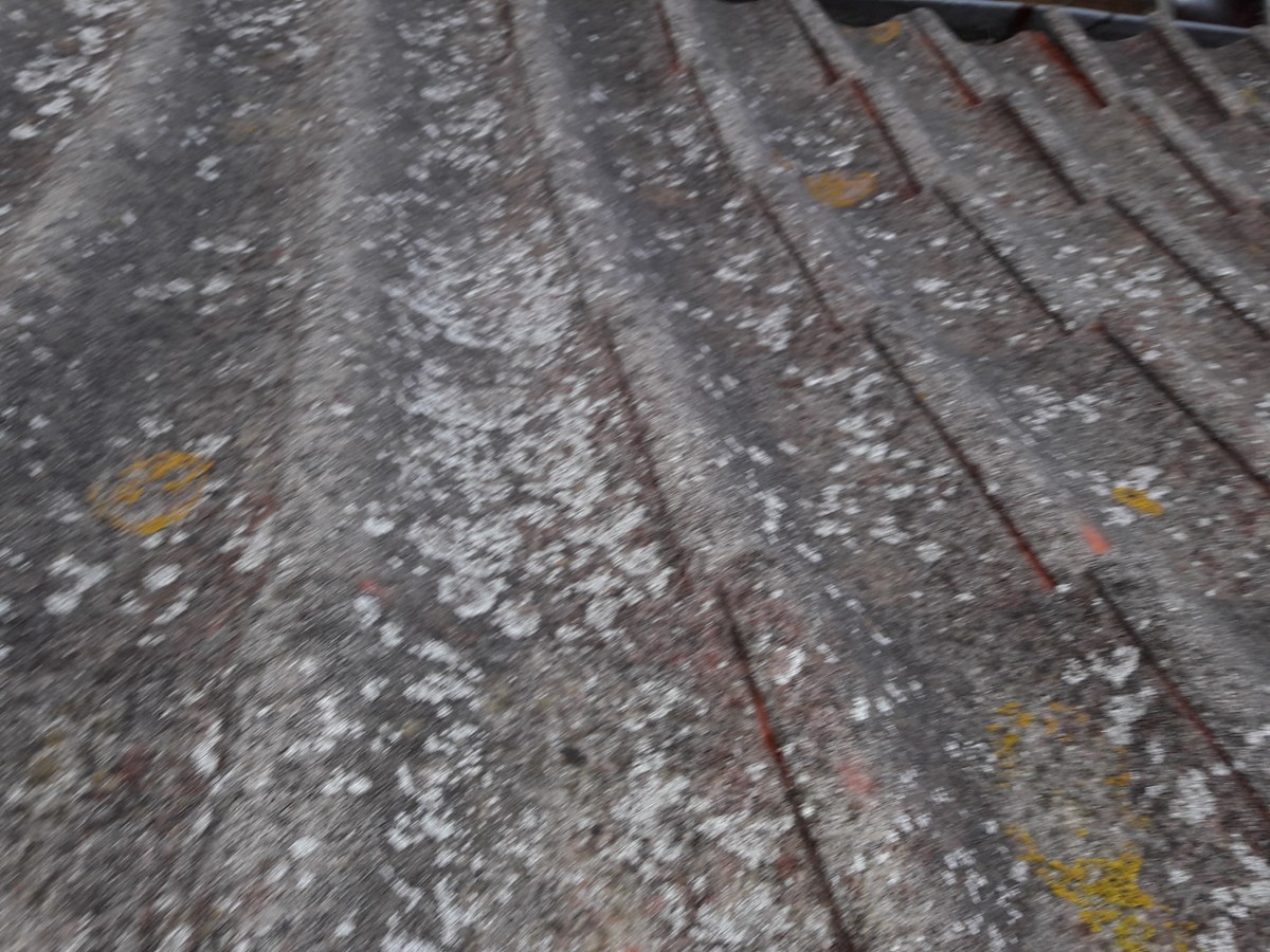

Taget set gammelt ud., men virker ok tæt?
