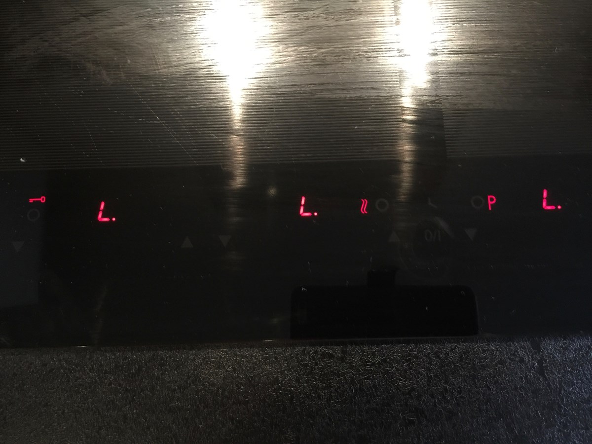

Induktionplade viser L og er låst
Vores induktionskogeplade er gået i udu, der står L i alle 4 display og det eneste vi kan, er at tænde på on/off, vi må have fået låst for det hele. Det er ikke børnelåsen for den har vi trykke/holdt inde og det hjælper ikke. Nogen der kan hjælpe ??
Modellen er WIF597FSKS.
Der står intet i manualen.
Har i prøvet at tage strømmen ved simpelthen at slukke for sikringsgruppen i nogle sekunder ?
Ask
Ja det hjalp ikke
Tak Steen, det hjalp. Nu virker det hele igen, ih hvor godt👍👍
