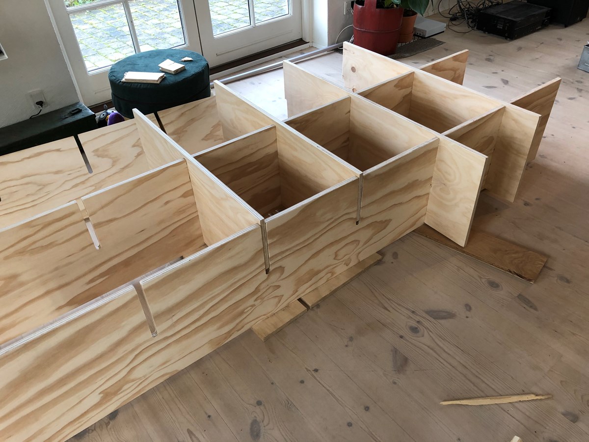

Tusind tak for gode input - og beklager den manglende respons. Jeg gik i tænkeboks og tegnede lidt videre. Jeg prøvede med kopiring og skabelon på overfræseren, men fik det ikke helt til at fungere. Forsøgte så i stedet med 18 mm fræsejern og en mere simpel skabelon uden kopiring, hvor jeg bare kunne køre overfræseren op mod skabelonen.
Det var nok egentlig dit tip, Ask, med at flytte skabelonen fra det første snit til det næste osv, der lige fik det hele til at falde på plads.

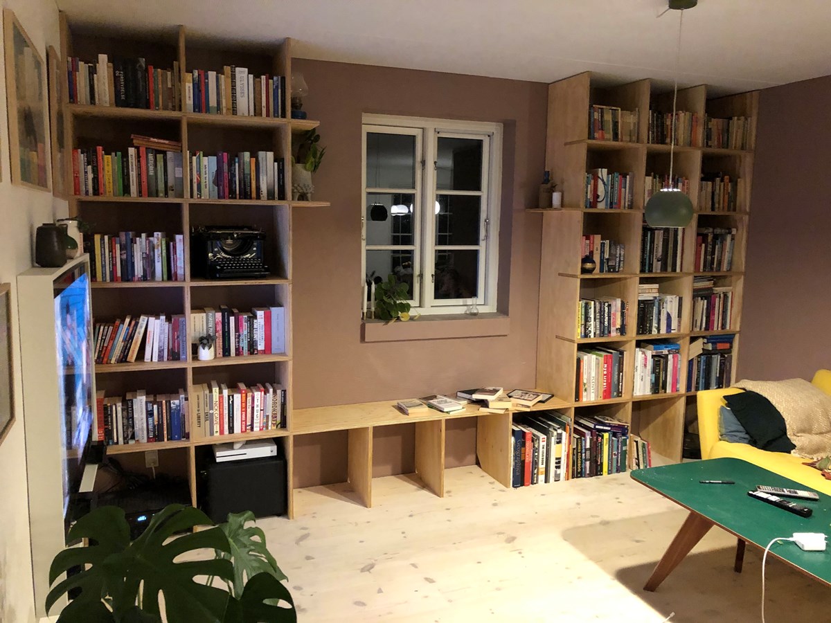

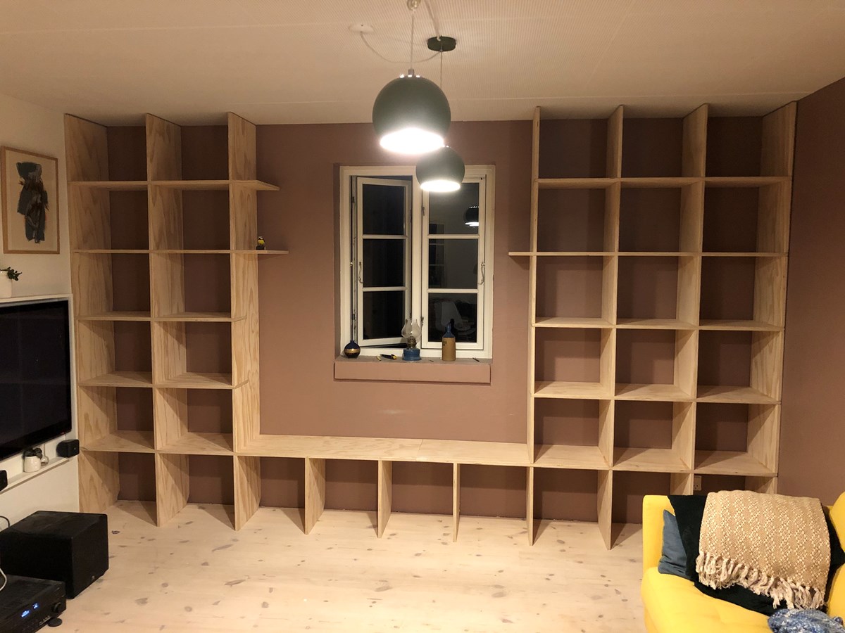

Tegningen var lidt misvisende, men det var egentlig meningen, at alle rum skulle have samme bredde, og så var den nedereste række lidt højere for at få bænken op i en god siddehøjde. Jeg endte med at lave rummene til venstre lidt bredere, da vi havde brug for bredden til forstærker, subwoofer m.m. Jeg lod enkelte hylder stikke ud, både af æstetiske hensyn og fordi de jo binder reolen sammen.
Jeg satte "benene" til bænken på med "fisk", og gjorde det samme med samlingen i bænken, da jeg satte de to halvdele af reolen sammen.
Alt i alt blev jeg rigtig glad for resultatet - tak for hjælpen!
Nåh ja, og så pusler vi lige med at sætte nogle fronter på den nederste række, formentlig med noget fransk flet på rammer der gøres fast med magneter - eller noget i den retning.
Det ser rigtig godt ud.
