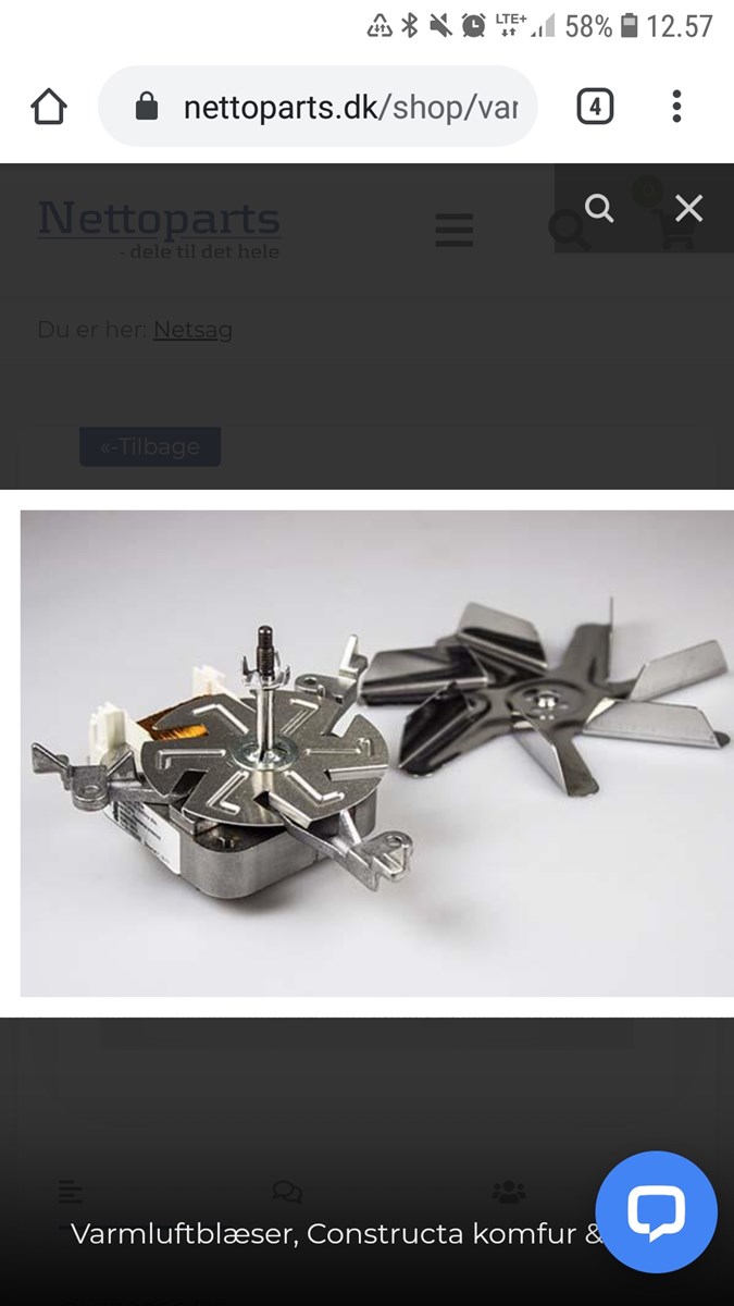

Blæseren i ovnen er rustet af og knækket så nu har vi pillet den ud og sat pladen på igen ... Det hele virker der er bare ikke "propellen" på mere... sker der noget ved at bruge ovnen ??

Er det blæseren til varmluftdelen eller hvad? Du kan ikke bruge ovnen som varmluftovn, hvis du har pillet ventilatoren ud. Den er der for at fordele varmem fra det varmelegeme, som er en del af varmluftovnen.
Ja den er pillet ud ... ved godt den så ikke virker 100 % Som varmluft men sker der noget ved at bruge under  og over varmen eller er jeg nødt til at købe en ny ovn...?
Over- og undervarme kan du godt bruge. Det er kun varmluftdelen, der ikke virker. Om varmelegemet til varmluftdelen tager skade, ved jeg ikke helt præcis, men køb en ventilator og monter den, så virker din ovn igen.
Ventilator plus vinge koster ikke alverden. Og delvis er jeg ret sikker på at varmelegeme tager skade, og delvis er det helt sikker at det du har i ovnen bliver brændt på bagerst i ovnen men er rå forrest i ovnen hvis du kører på det program
Ja har fundet den der skal i ...men den koster 1000 kr  og vi tør ikke selv gøre det ... 🙈🙈 så ville bare bruge ovnen så længe den kan 🤞🤞🤞🤔

Ok det er nu ikke så svært. Men undgå varmluft program.
